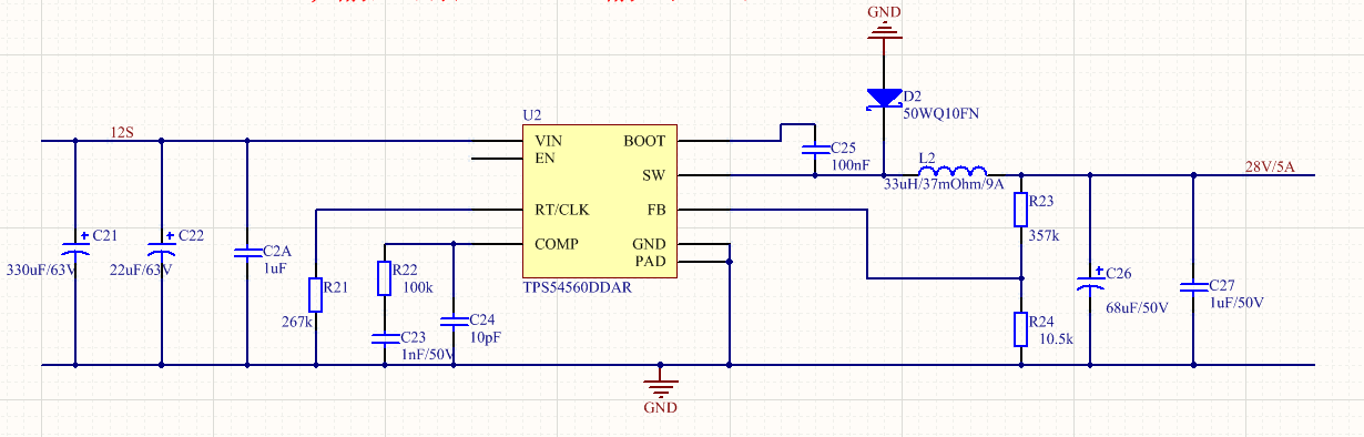

TPS54560在50V输入,28V/3A输出的时候有不能正常输出的情况
Other Parts Discussed in Thread: TPS54560
你好,
TPS54560的外围器件是
输入为2个6S锂电池串联,输出为可调负载。

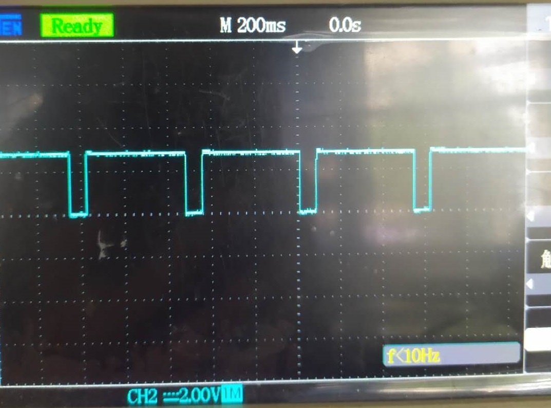

测试中只要电流超过2.76A就会有这种突然拉低的现象,但是发生频率没有照片里这么高,照片里是输出3.4A时的情况。
