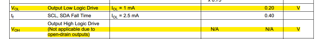

本人看手册的时候关于这两处有点疑问:
1. IIC输出的高电平是因为是开漏输出所以没有具体参数吗?那我如果是与DSP通信的话,芯片与DSP之间需要接上拉吗?

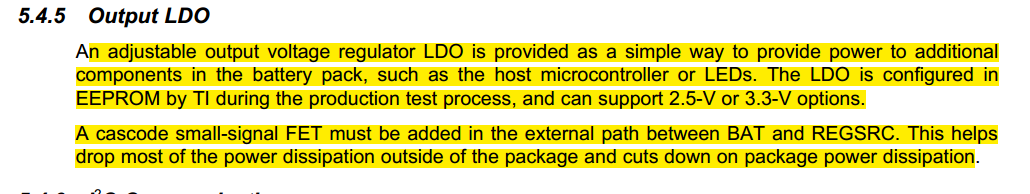

2.
对于76930 LDO的输出到底是2.5还是3.3呢?
