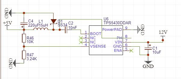

ENA引脚可以悬空,在悬空时默认使能
电路原理图没啥问题,注意layout就可以了,可以参考数据手册里面的layout
