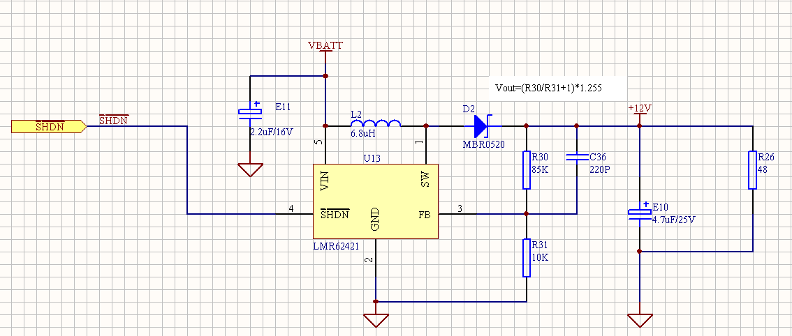

lmr62421 电路图如下。
现在出现的情况是 输出电压被拉至9.6v。 输入使用直流电源供电3.6v 3.1A 、
不知道什么情况。鼓捣了一个周了都。
请指导一下

按照您这个设计: Vi=3.6V, Vo=12V/0.25A, 假设效率85%
占空比=(Vo-Vi)/(Vo*η)= (12-3.6)/12/0.85=82%
电感纹波电流=Vi*D/2Lf=0.14A
电感的最大电流= 12*025/3.6/0.85+0.14=1.12A
所以在您的电路中,如果负载最大是0.25A, 而电感选择6.8uH, 电感饱和电流推荐1.4A以上,如果输出电流超出0.35A, 电感建议选2.1A以上(等同芯片Switch Current Limit), 请确认您电感的饱和电流是否够? 这个可以引起您输出电压偏低。
另外输入电容2.2uF太小,建议用4.7~10uF电容,输入电容过小会导致不稳定,输入电压瞬间被拉低,这时输入电压进一步被拉高,造成电感上实际电流更大,也容易引起电感饱和。 layout上输入电容需要靠近芯片Vin脚以及电感。
MBR0520的平均电流只有500mA, 如上所算电感电流都超出1A, 镇流管的电流也需要超出电感的峰值电流,推荐现则1.5~2A的较佳。

还是不能带负载输出12V。现在怀疑此芯片带负载能输出12V 么!二极管采用MBR230LSFT1G。 电感采用CD54 6.8uH。负载51欧(6W)时,电压拉到10v。电阻48欧时,拉到9.8v。谢谢。
我在测量时 发现 FB处负载时电压根本达不到1.255v左右。而是在1.20v一下。反馈电阻10k。
Hi:
能确认到电感饱和电流时多少吗? 如果不知道建议你测试一下,从现象看最可能是电感饱和电流不够引起的。
输出电压不对,分压到FB的电压当然不对了,所以FB的电压也会跟着偏低。

可以的话买一下TDK或者coilcaraft 等公司的电感, 8.2uH左右都是可以的,看起来很可能是电感质量上的问题。
另外注意芯片散热,如果芯片温度过高也会造成芯片带载能力的下降。

如果您手头有示波器可以测量一下SW脚信号的占空比,LMR62421的最大占空比限制在88~96%之间,如果整机效率偏低很容易碰到限值造成输出下降。
另外电感CD54系列在网上能找到的正规厂商产品最小感值是10uH,额定电流在1.4A左右。可以问一下您电感上的mark吗?

通过验证5v输入,空载输出12v。然后加上47欧大功率电阻。发现,输出电压12.4 v。然后减小输入电压,发现输出电压被拉低到9v左右--这个时候去掉负载,片子重新恢复到12v。是片子买的假了还是 出现了热保护?

您的应用是5V转12V,还是3V转5V?这两种应用都可以在设计手册中的设计实例中找到,所以应该是经过测试才能写上去的,芯片问题的可能性很低。
还是希望您能用示波器抓一下电流波形和引脚上输入输出电压波形,这是调试电源必须的。
另外可以的话能否给PCB截图或拍个照,谢谢。
是可以输出的。我前期之所以没有输出 是因为布板的人将走大电流的线 设置的太细的原因,你按照1a/mm的规则走线,试一试。另外确保电感是额定电流2.9a的选型。按照sheet给出电路搭建,是可以输出的。
