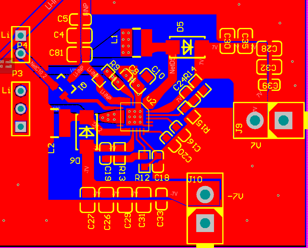

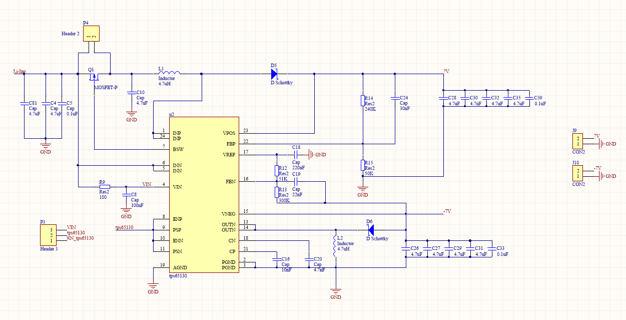

     用3.7V输入,转±7V,用来带一个需要±7V供电的传感器。
    在不接传感器时,正负输出均正常;当接入传感器时,负端的输出会变低,从-7V变为-16V~-17V之间波动,电压的峰峰值在300mV左右,并且此时正端的输出不会出问题。这个传感器正负端的电流都是50mA左右,远没有超过芯片的输出能力。
    使用另一个负载测试,这个负载接在正端时输出没问题,接在负端时电压从-7V变成了-8.5V,也就是说负输出端只要接负载,电压就会变低。(这个负载比那个传感器所需要的电流大一些)。
    我电路和PCB都是参考的评估板,pmos、电感、二极管的选择应该也没问题,否则正输出端电压也会变化;并且焊了三块板子都是同样的现象,可排除焊接问题;负载单独接在正端时,正端的电压输出不会出问题,也排除是负载的原因。
    电路如下图所示。请问问题出在哪里?为什么输出会低到超出芯片的输出电压范围?
