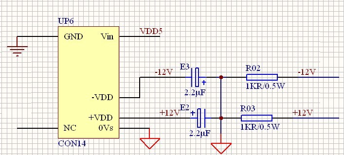

原理图是这样的,后来看了PDF 在输入对地又跨接了一个2.2UF电容
但是输出正为5V 负极没有输出 不知道那个同步引脚怎么处理的

DCP021212是10.8~13.2V输入11.4~12.6V输入的2W隔离DC/DC转换芯片,故5V输入是不对的,需要用12V输入。
电路图请参考datasheet: http://www.ti.com.cn/general/cn/docs/lit/getliterature.tsp?genericPartNumber=dcp021212&fileType=pdf 第七页Figure 8.
Vin引脚需要增加一个2.2uF或者更大的陶瓷电容,layout上尽量靠近芯片Vin脚。另外连接上电容E3/E2都是接到GND的电容,R02/R03接法是是否画错了,都接到GND了。 关于同步脚,如果单个芯片使用,需要悬空。
