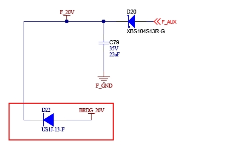

1,#.此F-AUX電是怎麼來的,是外部來的嗎??

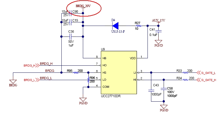

2,自舉電路產生的20V,為什又可以通過D22接到F_20V呢?

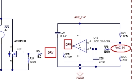

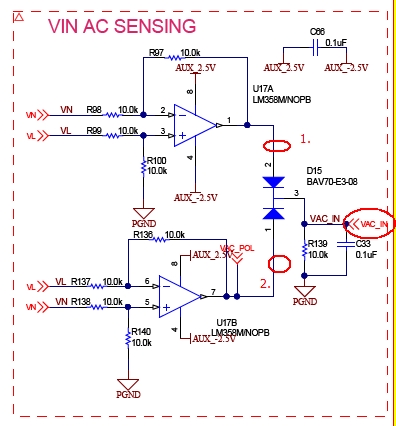

4. 下面電路有什功用,1.2.點的波形是正負的方波,經過二級管變成一個直流準位電壓。 讓Q10 MOS管動作?? 就是減少送電時突波電流?

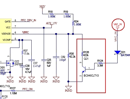

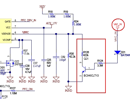

5, VAC_IN有電時讓這個三級管動作,使PFC輸出電壓變高,為什要這樣設計有什用意??

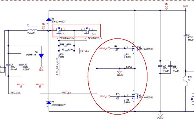

6, 有沒有動作說明圖??  Q1/Q1   和Q8/Q9 怎麼動作的?    輸入正半周與輸出負半周開關的動作情況?

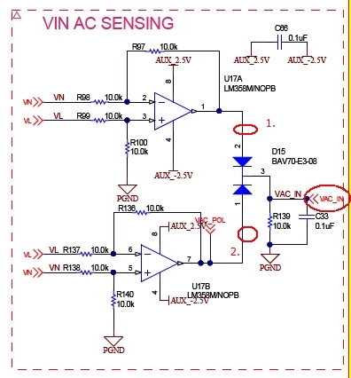

7, 此電路是做什用的?  有什么功能??

    F-AUX 是外给。
    自举电路通过整流管得到直流。

    Q1: F-AUX是外部供电选择项。如果不选择外部供电可用内部自举供电。
    Q2:BRDG_20V 由 AUX_15V通过D4自举得到, 而F20V通过D22自举得到。它们分别是不同的参考地请注意。

    Q4,此部分电路功能为启动时防止冲击电流。
    Q5, 客户可以灵活引用此功能,调节PFC输出电压去满足一些额外的规格要求。比如调节PFC的输出电压提高后级DCDC增益范围等
    Q6,Q1和Q11 是开关频率动作,Q8Q9 工频动作
    Q7,此部分电路为AC 相位判断功能,目的是控制Q8 Q9的开通和关断的时序。

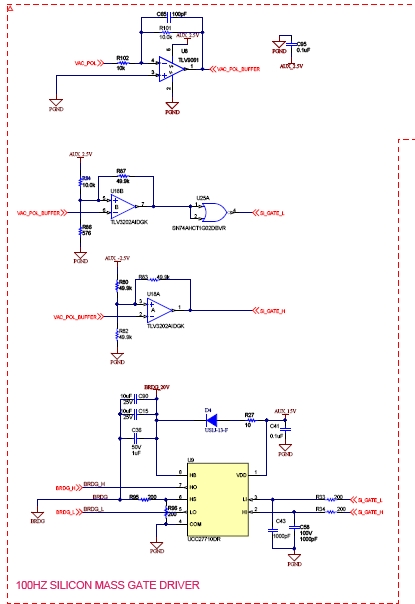

  • Bliss Zhou 您好,
        TIDA-010028参考设计案例中的工频换相桥臂MOSFET驱动信号互补是如何根据交流电网极性产生的呢?
    1)经过分压网络衰减的Line、Neutral信号送入双电源供电的运放,产生电网极性信号VAC_POL;
    2)但是VAC_POL随后送入单电源供电运放之后只得到半个电网周期的信号VAC_POL_BUFFER;
    3)请问半个电网周期信号VAC_POL_BUFFER怎么能与基准滞回比较得到反应电网极性的驱动信号呢?
