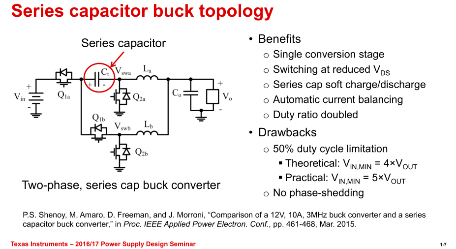

这个电路的占空比调的时候出问题了,我以100KHz D1x:D2x=1:3的方式仿真,但出来的效果是200V降压到35V左右。
若我想调节输出为48V应该怎么调占空比?
做反馈控制有要怎么抬高或降低输出电压?
请各位大神指导!谢谢!
