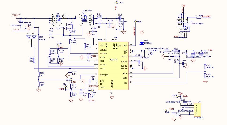

BQ24171 有些板子可以充电充到12.61V,而有些板子却只能充电充到12.54V就显示充满不继续充了

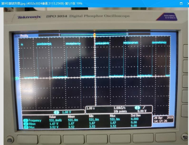

现象: 机器正常充电过程中,多次开关机,出现报充电故障问题。 用示波器测量芯片第9引脚(STAT),提示充电故障(波形见附件)。
参考: 充电电路图(见附件)。
分析:连续的开关机,出现了此现象,但基本每块板子都出现了,概率非常高,怀疑跟充电芯片有关(因为开关机时候,所带的系统负载是比较稳定的)。
问题:1.  同样一套方案,为什么有些板子可以充电充到12.61V,而有些板子却只能充电充到12.54V就显示充满不继续充了;
          2.  出现充电报故障的原因是什么,应该如何解决?
