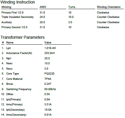

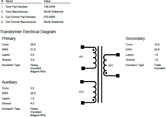

我们用UCC28633设计了一款160W反激ACDC电源,输入85~265Vac,输出52V,最大负载电流3A。电路图如附件,变压器是用TI Webench仿真工具设计出来的,设计参数如下图。在测试过程中,空载上电再带负载,电源能正常工作,但是带载开机瞬间就会发生炸机(PWM IC和Mosfet都烧坏)。带载开机瞬间Mosfet两端电压尖峰最大值有640V,而Mosfet耐压值是650V,怀疑是这个尖峰太大导致炸机的,请问这个电路这么调能够降低这个尖峰值?
