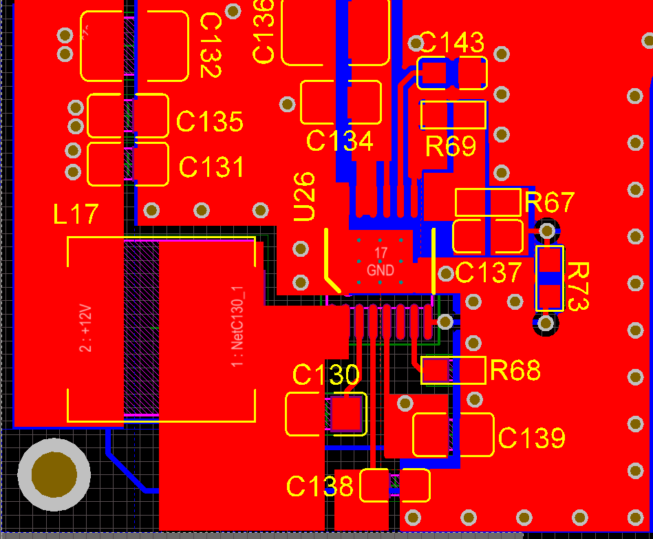

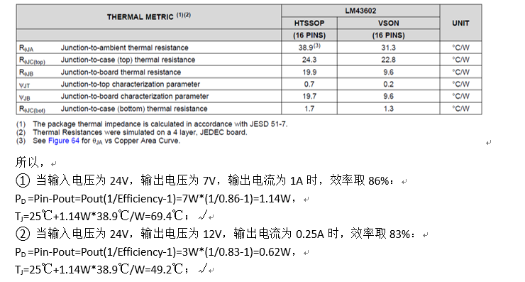

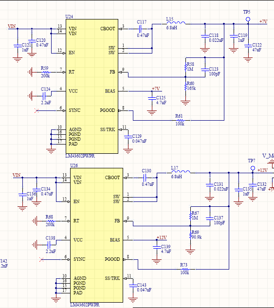

在使用LM43602芯片时,空载时两片LM43602均无输出电压。设计要求是VIN=24V,VOUT1=12V,VOUT2=7V。电路图和PCB如附件所示。之前自己随便lay的时候可以正常输出,现在按照官网的snvu398(User's Guide)layout反而没有输出了,很无语啊。。电感用的是Inductor, Shielded, Powdered Iron, 6.8μH,6.7A, 0.0334 ohm, SMD  Vishay-Dale IHLP3232DZER6R8M11 ,标准铁氧体,就是值没有按照推荐的,都是用的6.8uH。不知道问题出在哪,求解答。
