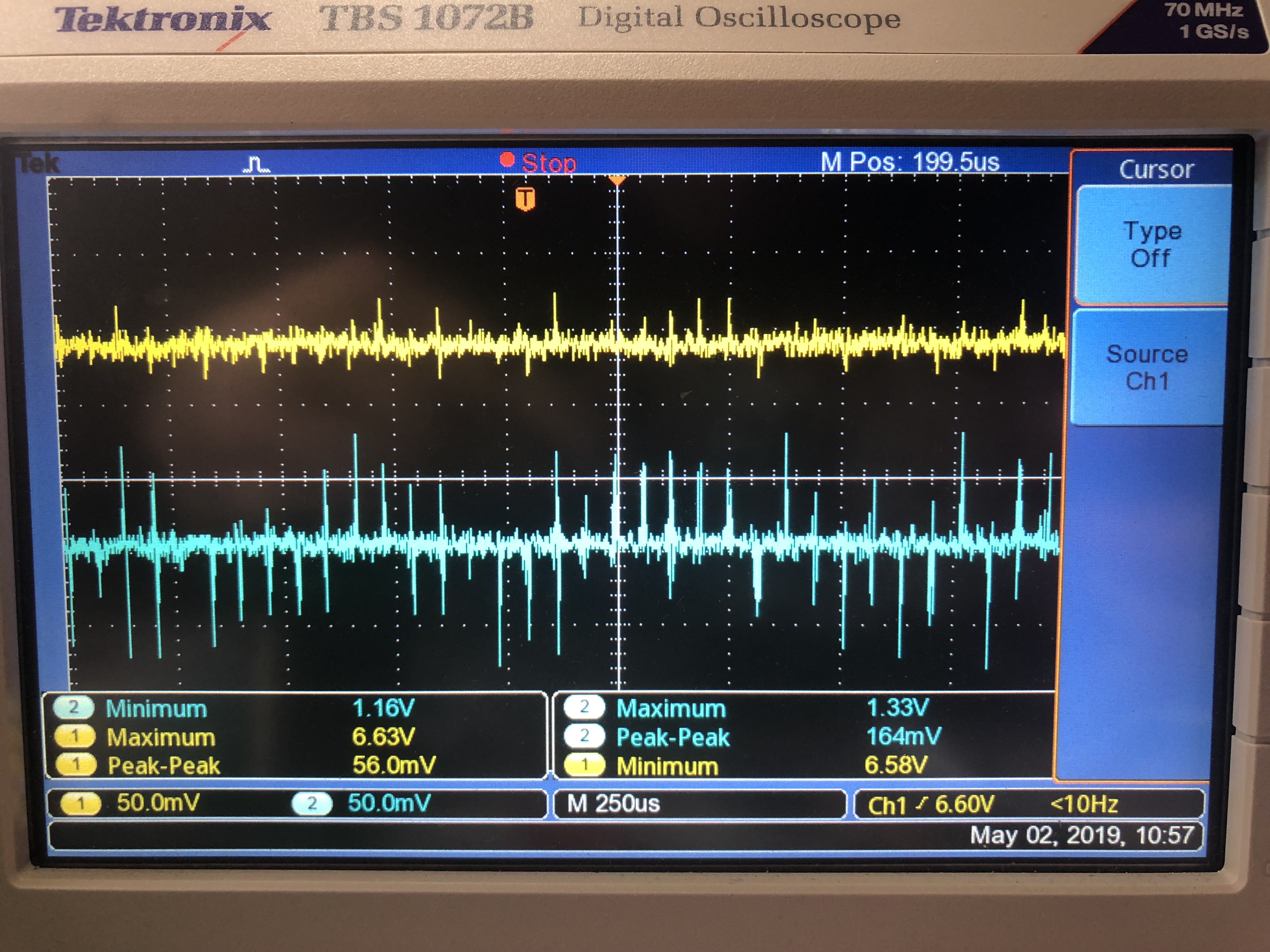

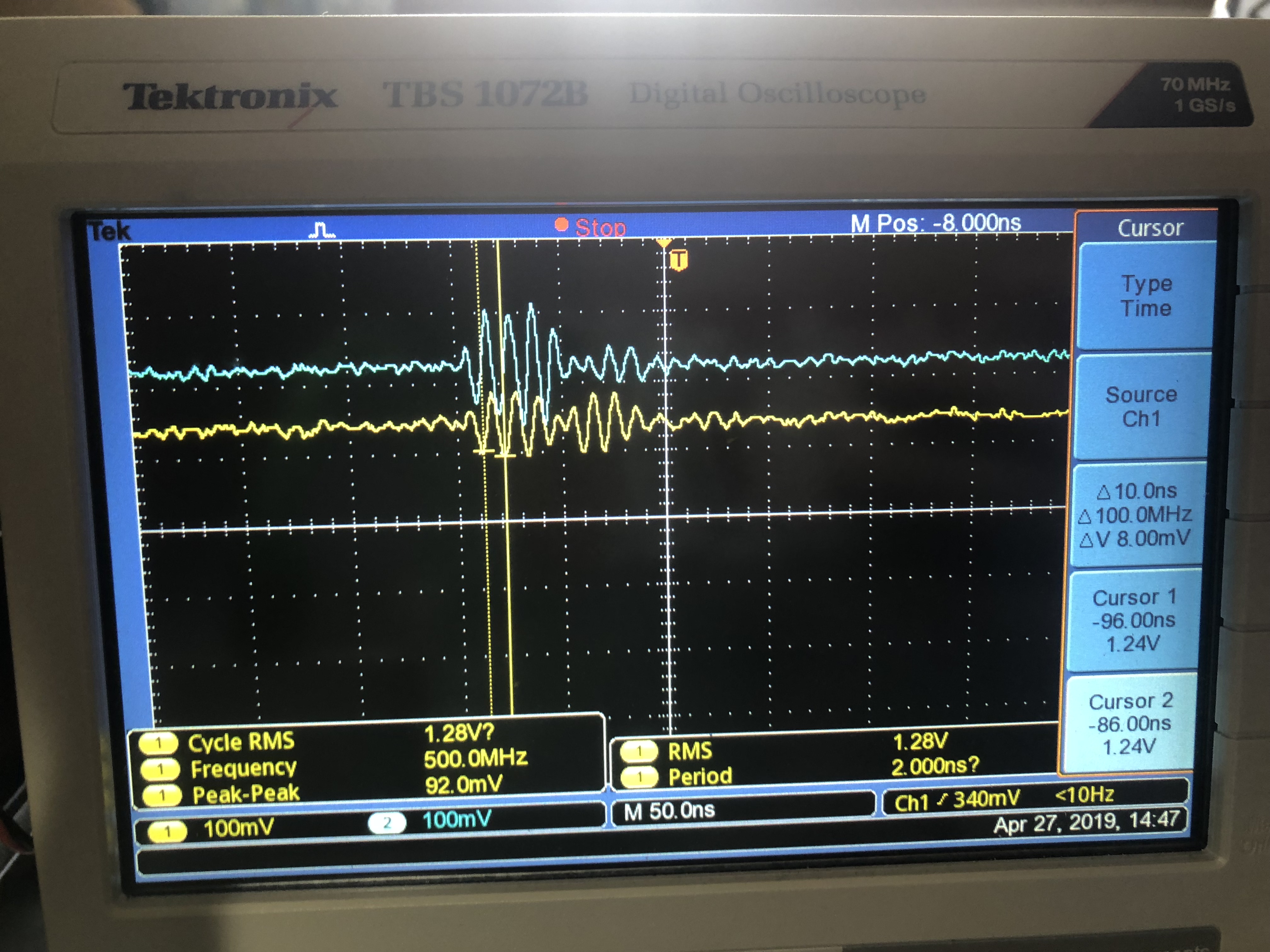

用示波器采集到电源输出有100MHz的电源纹波(如下图),导致ADC采集的信号也出现了相同的纹波,请问是否为DC-DC开关导致,应该如何滤除这种波形?
CH1为电源输出,CH2为倾角传感器输出,倾角传感器的5V供电是用DC-DC输出的6.5V电压,通过LDO降压到5V

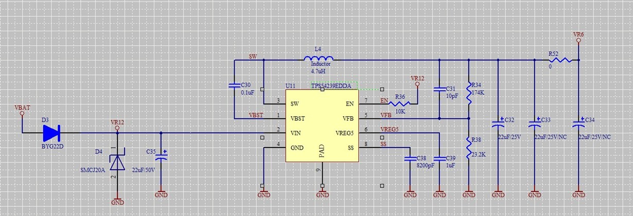

  • 首先;电路原理上存在缺陷。无论输入还是输出;都没有设置高频退耦电容(电解ESR/ESL较大),导致高频纹波无处倾泻。
    其次;地线设计有缺陷。由于集肤效应和临近感应效应,噪音会绕着覆铜外沿转递并会跳跃到临近地线上。所以;地线设计并不容易;需要严格分隔和隔离。
    最后;测这种噪音,是不能用地线夹搭接的。建议用专用工具测量。

    在测量波形的时候,已经在输出端加入了退耦电容,用的是15pF,这个容值合适么?
    地线目前只有一个地,我也想更改下地线的设计,请问有没有相关设计的应用文档,另外我准备把电源地与模拟地通过磁珠单点接地,数字地是否需要与电源地分开?对于电源的输入和输出,我准备加入LC滤波器,但是否需要增加共模滤波器?
  • Hi
    你需要用低ESR的陶瓷电容,而非电解电容。
