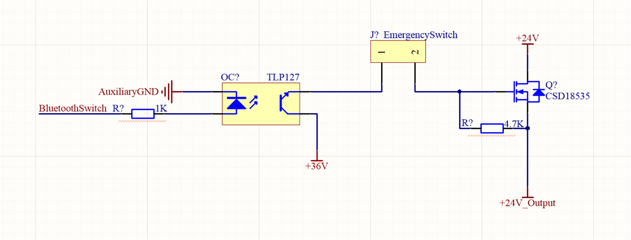

EmergencySwitch为急停开关 可以认为是一段导线, 光耦输出电流约20~30mA
1、24V谁提供的?电池?、
2、容性负载大时损坏,多大?
3、36V根24V共地?
在24V输出没电之前,MOS管S极电压是0V,那么光耦导通,GS电压就是36V,你考虑过这个吗?
这种电路通常用P型开关管,因为电容在无电状态相当于短路,VGS电压在导通瞬间可能会有36V,通常MOS会损坏。也可使用电平转换电路去驱动N型MOS。
