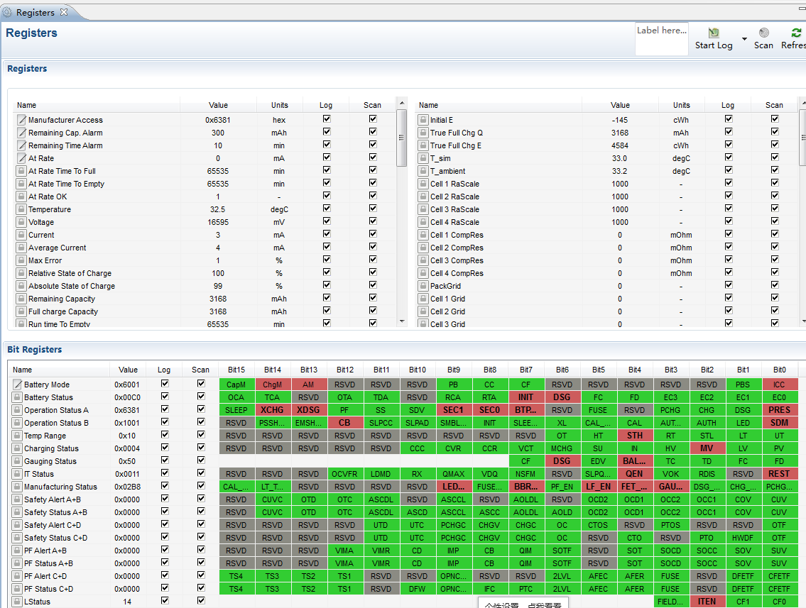

你好,我们一直使用BQ40Z50-R1进行4串电池的应用方案,最近发现一些奇怪的问题:电池组在进行充放电时,充满电后电池自动进入SDM模式,且无法退出(生产1000块电池,有50块左右出现此情况;充电无法退出);
疑问1:充放电时,只连接电池的正负极,怎么会进入SDM模式?
疑问2:进入SDM模式,为什么不能充电退出?
疑问3:在SDM模式下,无法通讯;但是现在却可以通过EV2300和电脑通讯
如图所示
