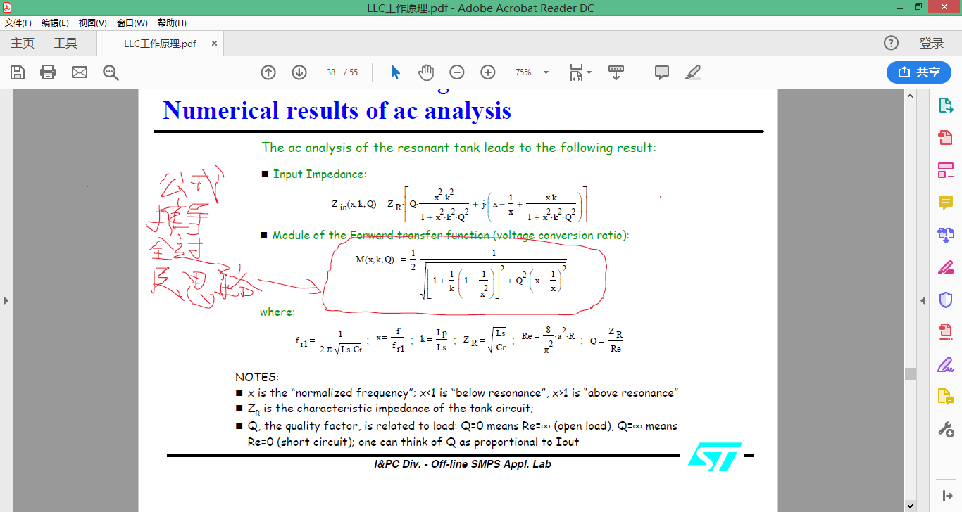

Hello all expert,
能否细说如下LLC增益函数的推导过程和推导思路:
Welcome communicate form all expert
Toby
Hi
这个问题比较复杂, 为更加有效地解决您的问题,我们建议您将问题发布在E2E英文技术论坛上
https://e2e.ti.com/support/power-management/f/196,将由资深的工程师为您提供帮助。我们的E2E英文社区有TI专家进行回复,并得到全球各地工程师的支持,分享他们的知识和经验。
