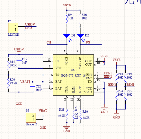

BQ24702T充电电流
按照手册设计,输入电流限制1.45A,快速充电电流限制1.3A,电池电压2.8V,不带任何负载,充电时充电电流从不到500mA慢慢下降。问题就是充电电流达不到设置的电流。
