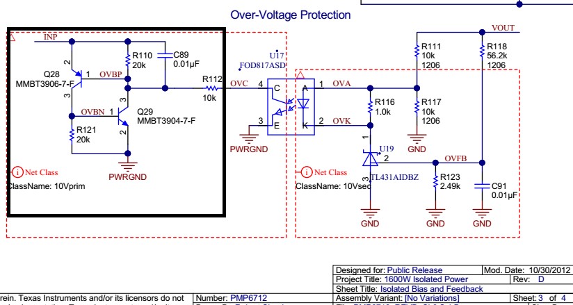

你好,我在TI的PMP6712上面看到这个过压保护电路,请问这个电路的工作原理是怎样的,特别是前面黑色框中的两个三极管是怎样工作的?
正常输出光耦CE端电流为0,,所以Q28的Vcb=0无法导通,一旦OVP了,光耦CE端开始有电流,OVBP电压被拉低,Q28导通,OVBN拉高,Q29导通,INP拉到GND,EN2被拉低
