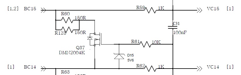

我打开均衡管理时发现VC14电压变低了,但我使用的时NMOS,应该是电压变高才能导通三极管进行均衡
请问bq76940均衡时分PMOS和NMOS么?
  • 建议确认下电路。你现传的是BC14的高端电路,而非故障部分。
  • 问题找到了,是从官网下载的头文件错了。bqMaximo_Ctrl_G2553.h头文件里定义的各个寄存器结构体,除了CELLBAL1,CELLBAL2,CELLBAL3都是按大端定义的bit,但这3个寄存器是按小端定义的,导致我控制bat15时实际是控制了bat14。改下头文件定义就好了
