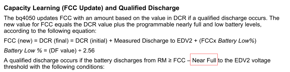

默认值是针对容量为4400mAh容量的电池来设置的,如果我的电池容量是20AH呢?是等比例增加不是完全不变?
