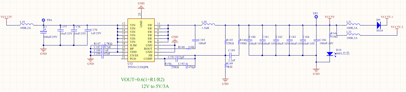

TPS56121,12V转5V不能正常工作的问题(加了图)
碰到了TPS56121,12V转5V不能正常工作的问题:焊接了两块样盘,其中一块样盘一上电12V电流就升高,几秒钟后5V就没有了,一开始以为是5V后面负载短路,经测无问题,TPS56121的SW支路上的滤波电感去掉,直接输入5V进去,工作正常,目前这块盘子就暂时绕开TPS56121使用;另一块样盘,一开始有5V输出,用了几天后,突然也12V的电流升高,几秒钟左右后(故意不关电,看看会不会那里烧坏,造成故障明显),之后5V全无,测SW,已无周期性的开关信号,去掉电感后,测SW有约503KHz,占空比约94%的开关信号,此盘在未出故障之前测SW的是约503KHz,占孔比约43%,希望能一起探讨,并也请大家给与指点,谢谢!
