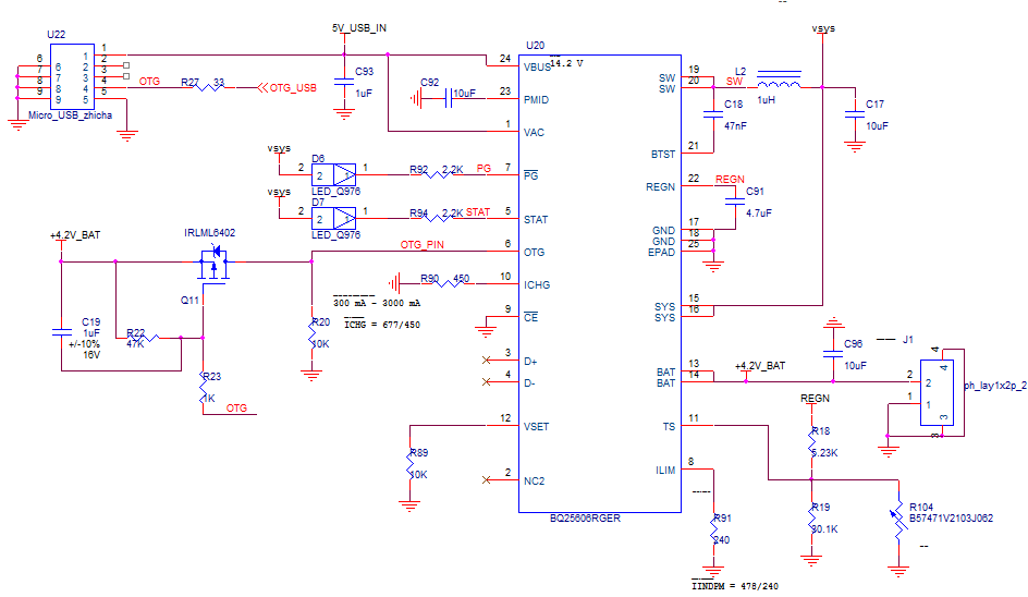

bq25606 用锂电池供电 sys没输出
采用4.2V的锂电池供电,sys输出闪一下就没了。
用直流电源供电,也是调整到4.2V,sys输出就是正常的。
锂电池供电的情况,有时候sys输出正常,有时候sys的输出就是闪一下就没了。
