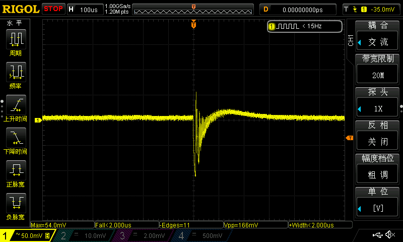

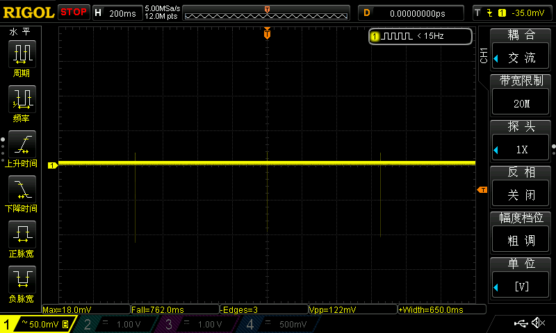

1:测试纹波时发现不管空载还是带载,都会出现200us,最大幅度150mV的震荡。约800ms一次。

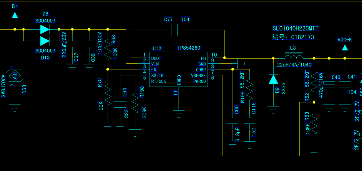

2:电路参数如下图,请问,这个问题产生的原因,以及怎么消除这个问题。
