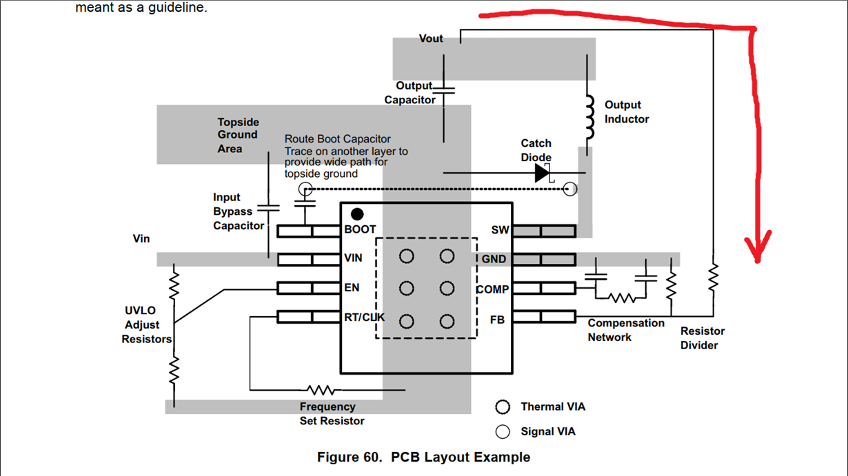

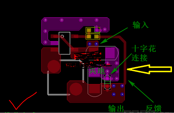

如下图所示,黄色箭头所指的走线就是采集输出电压Vout的走线,它连接到2个分压反馈电阻的连接处,这条走线可以像图中这样长吗?
