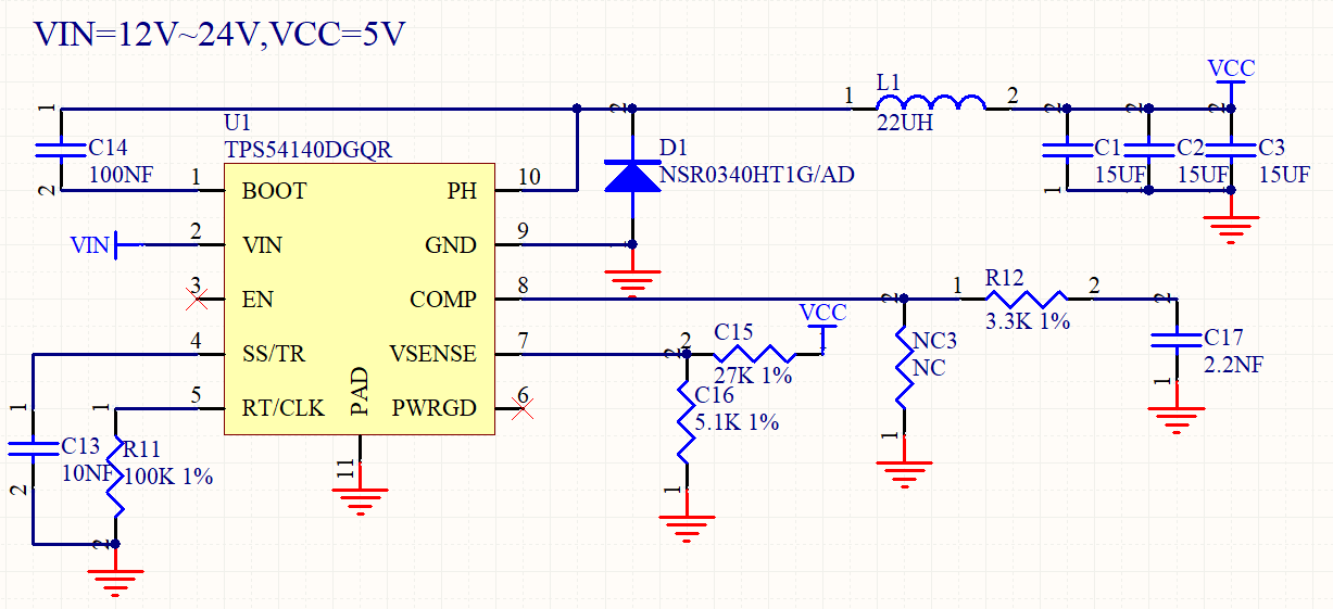

您好,最新接收别人的项目,TPS54140 12V输入,5V输出,断开负载(40个LED)时5V输出大概在4.95V左右,加上负载立刻降压至3.8,导致负载板无法正常工作,附上原理图,图中EN引脚悬空,不知会不会引起问题,请指教。
EN悬空没关系,你输入有接电容么,建议你用WEBENCH优化下你的电路
