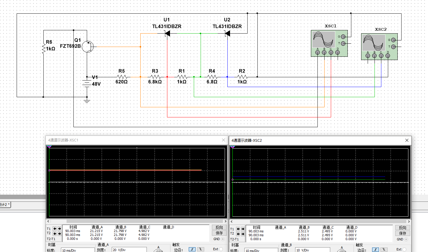

Hi
2.5v* (1kohm+6.8ohm)/1kohm
算下来就是接近2.5V.
