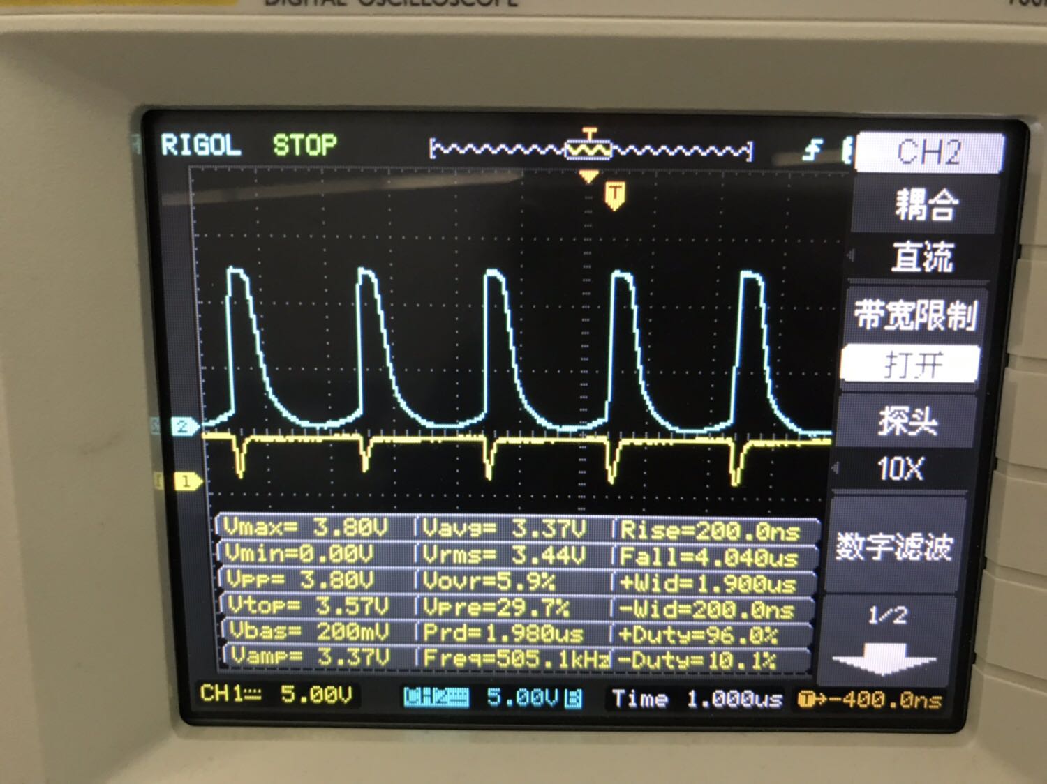

下面是300mA 120R负载波形,输出电压只有11V
CH1通道 黄色波形是MOS管栅极波形     CH2通道蓝色是开关节点的波形
(通过这个波形可以看出  电感充电完成后,MOS管断开后,开关节点上脉冲电压只有12V,此时栅极驱动电压占空比已经非常大了,而且栅极波形非常稳定,频率在500KHZ)
想不明白电感上脉冲电压为什么只有12V, 而且脉冲电压上不去?输出电压所以只有11V左右。输出电容是300uF。

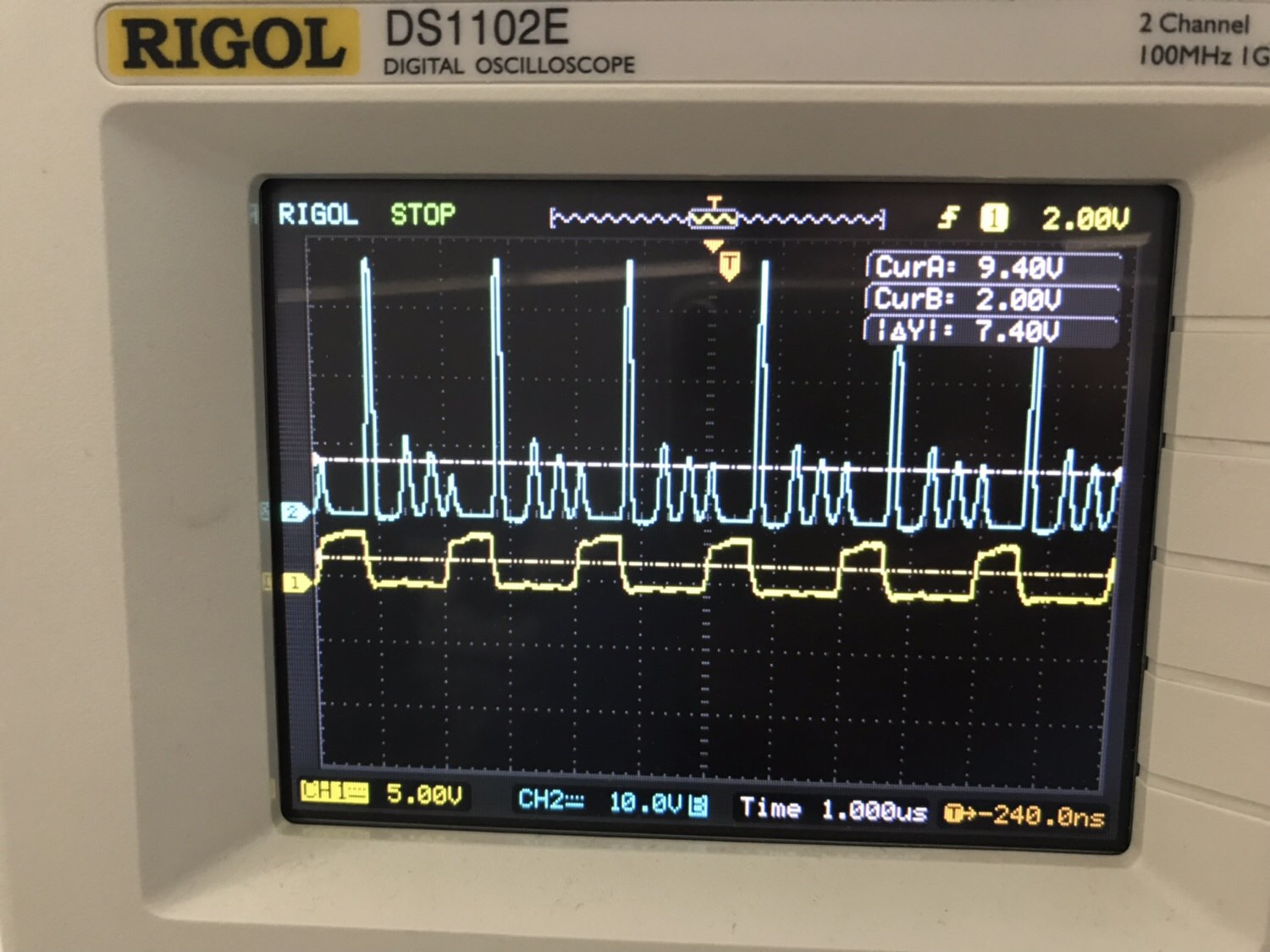

    我将输入电压从3.6V缓慢调到16V的时候  (300mA负载  )输出电压36V才正常。而且这个时候测得的MOS管电压7V。
    下面是16V输入 36V输出  300mA 带载时候的波形 输出电压正常。 CH1通道 黄色波形是MOS管栅极波形     CH2通道蓝色是开关节点的波形

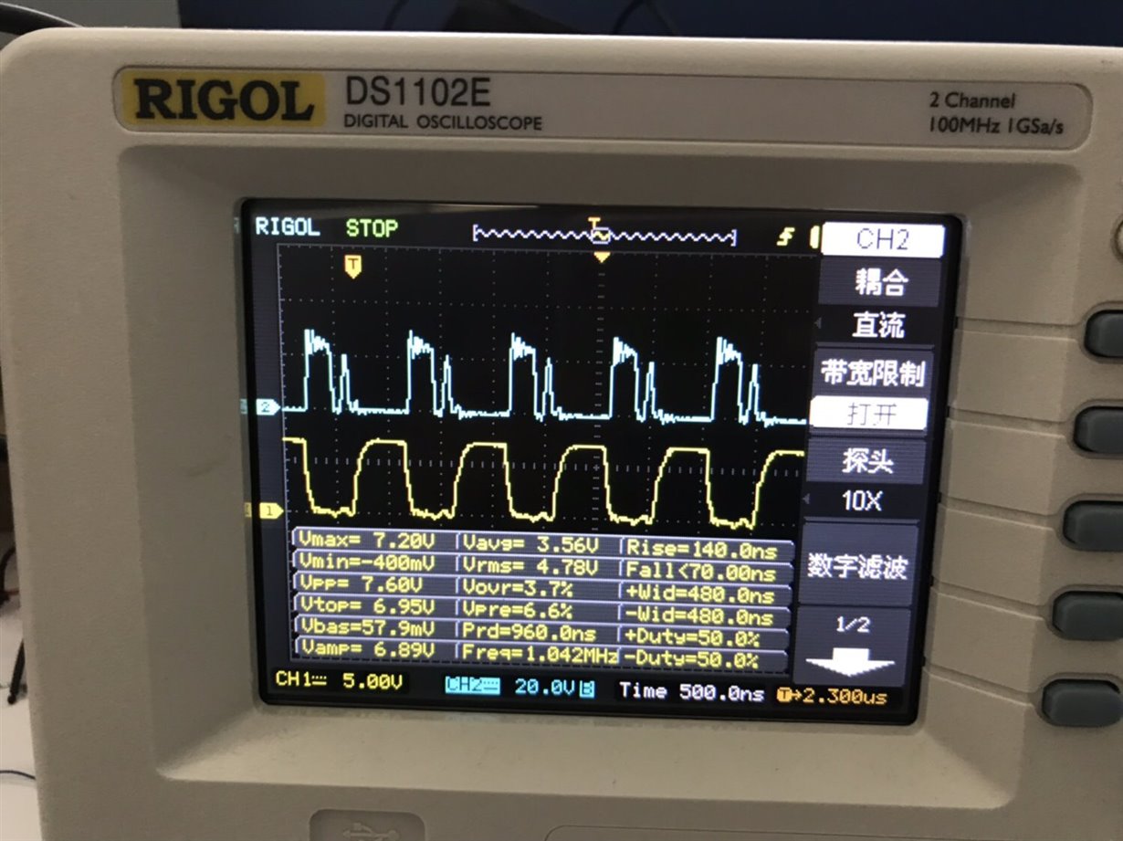

    如果假设是MOS管驱动电压不够,那当我把输入电压调到7.2V时候 (MOS管驱动电压为7.2V),那带载输出电压应该正常啊? 实际上输出只有20V。
    下面是7.2V输入 输出  300mA 带载时候的波形 输出电压只有20V  。 CH1通道 黄色波形是MOS管栅极波形     CH2通道蓝色是开关节点的波形
    按16V输入 36V输出  占空比只有55.5% ,带载输出正常
    3.6V输入  36V输出   计算占空比 90% ,但是一带负载 输出电压根本不正常,只有11V。根本达不到规格书上的100%
