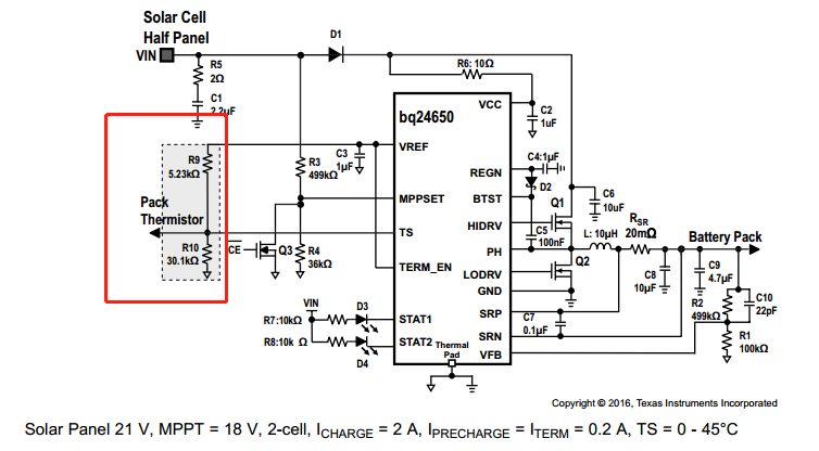

请问 BQ24650 检测电池温度的引脚TS 怎么设置检测温度在-10℃-50℃
Other Parts Discussed in Thread: BQ24650
BQ24650 检测电池温度的引脚TS 怎么设置检测温度在-10℃-50℃ 。
图中的电路通过什么来计算呢 thermistor 电阻怎么选型呢
