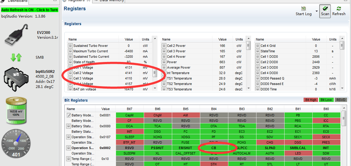

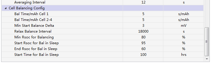

BQ40Z50用于4串设计,电池压差大,但是均衡不开启,使用的是外置均衡,但是CB状态位一直不置高,不知道哪里出现问题,麻烦指导一下
