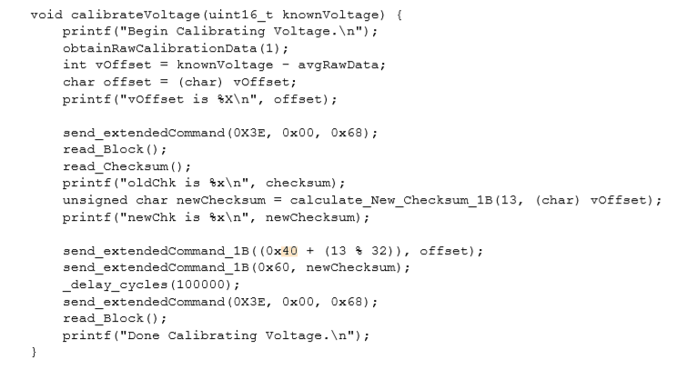

电压的校准总是不准确。之前用的是BQ275XX 的校准方法。电流、温度校准都没问题。
请问能给个详细的校准资料么?
下面是校准公式:
newvoltagedivider  =  setvoltagedivider  *    setvoltage  /   readvoltage;
setvoltagedivider:以前的电压校准后的值,读取0x40,读32个数据。取第14、15个字节,高字节在后,低字节在前。
setvoltage:设置的电压值
readvoltage:读取0x08寄存器的值,上一次校准的电压值
(不知道是否正确)

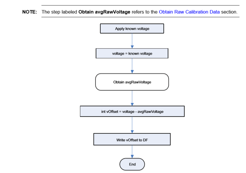

以下是bq275xx的校准过程:能用来校准bq34z100么 ??
