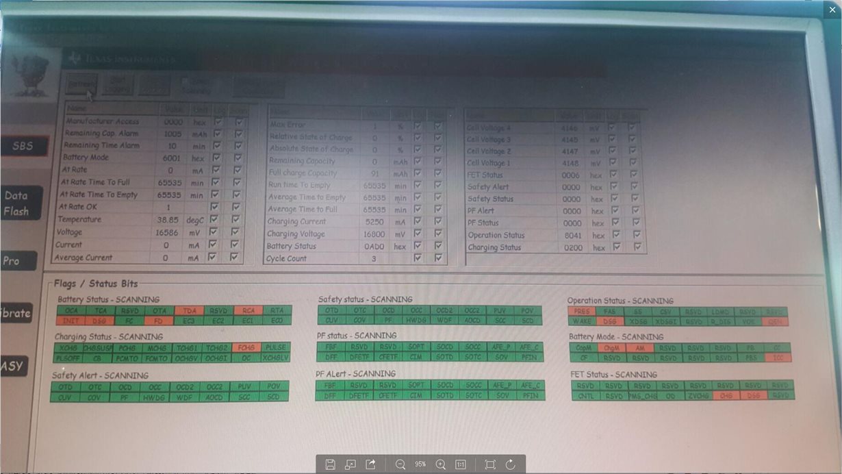

学习好的电池放在恒温箱60度存储测试,几小时后,里面没容量了,见附件图片,低温存储也会出现这个现象,请问这个是怎么回事
您确认用的最新版固件。
您可以log一下数据,看一下是什么情况下跳变的。我看FCC已经降到91mAh了。
