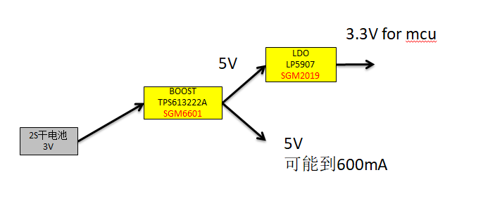

在使用TPS613222A,2节干电池升5V,框图如下

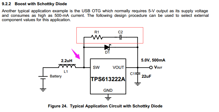

升压输出两路,规格书上说TPS613222A这颗外加肖特基可以支持超500mA的电流

等否输出600mA要看输入电压的,最大输出电流估算是Vin*1.1/1.2*0.8/5 ,例如如果电池电压低到1.5V, 那么最大输出电流只有大约0.22A, 即便满电压输入3, 效率越高一点,此时最大的输出也就0.5A左右,而随电池电压下降,效率变差,负载能力也变差。
