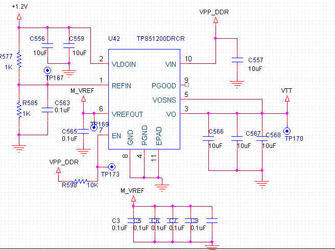

其中VPP_DDR是2.5V。Vrefout是给DDR的提供参考电平,然后VTT给DDR信号提供端接。

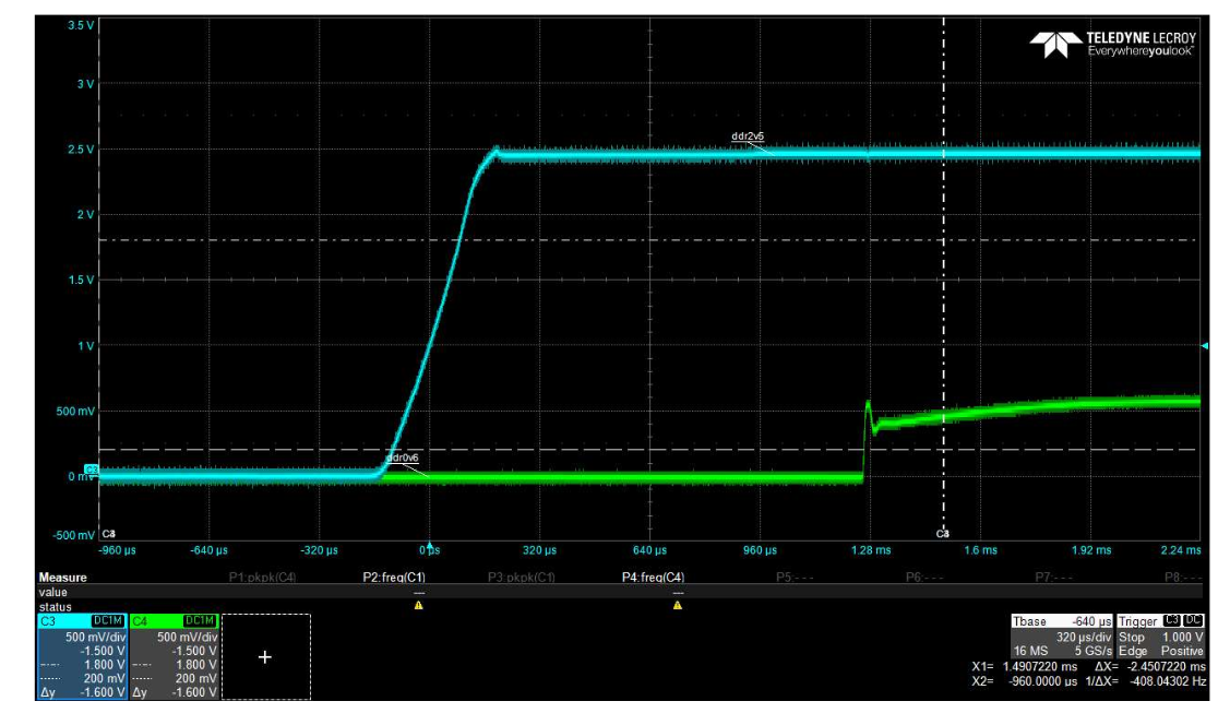

问题是:上电的时候VREFOUT和vo都有如示波器测试的震荡发生,当去掉C3,C5,C6,C7,C8的时候震荡就消失了,不清楚为啥 特地来请教?

借楼咨询一下,我这边现在也在应用TPS51200。发现一个事情,当给芯片VO端加的电容个数比较多时(20个10nF),51200芯片自身会非常烫,VO输出也不正常。把电容减少10个后,输出就OK了。我想问的是51200里面的LDO对输出电容ESR的下限值有要求吗?我在数据手册中只看到说输出电容的ESR不能太高。
