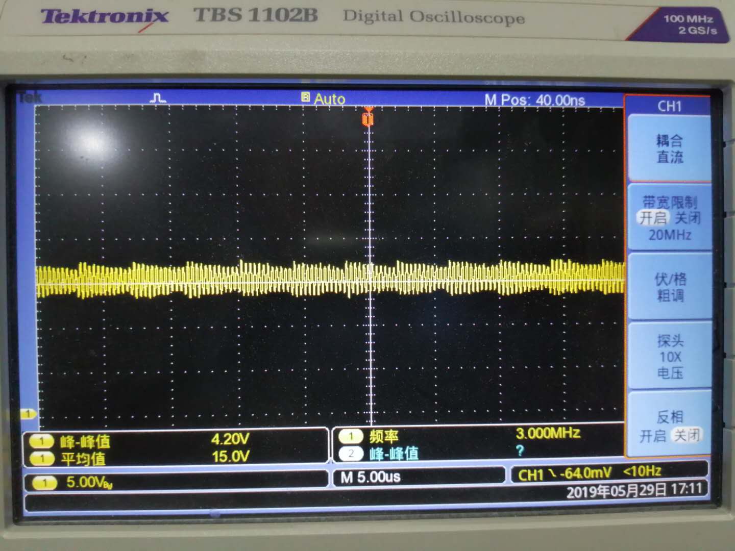

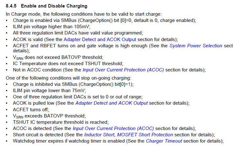

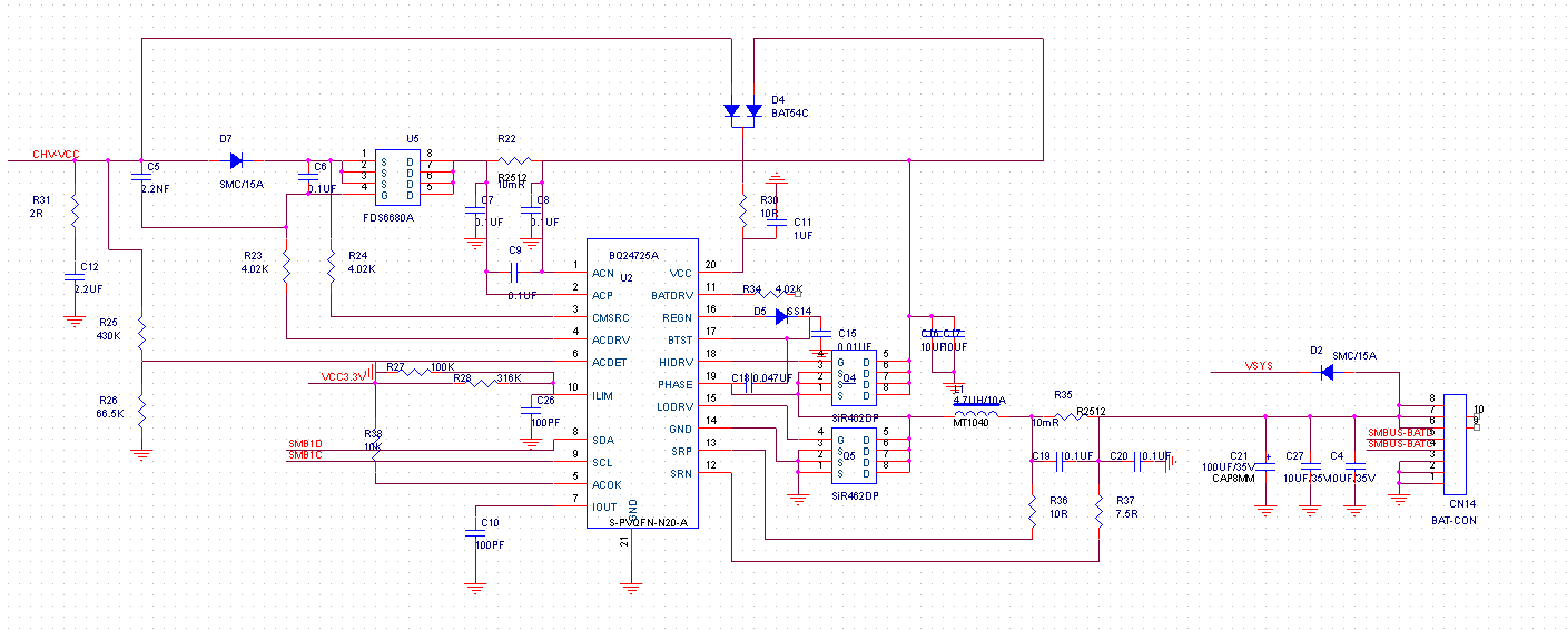

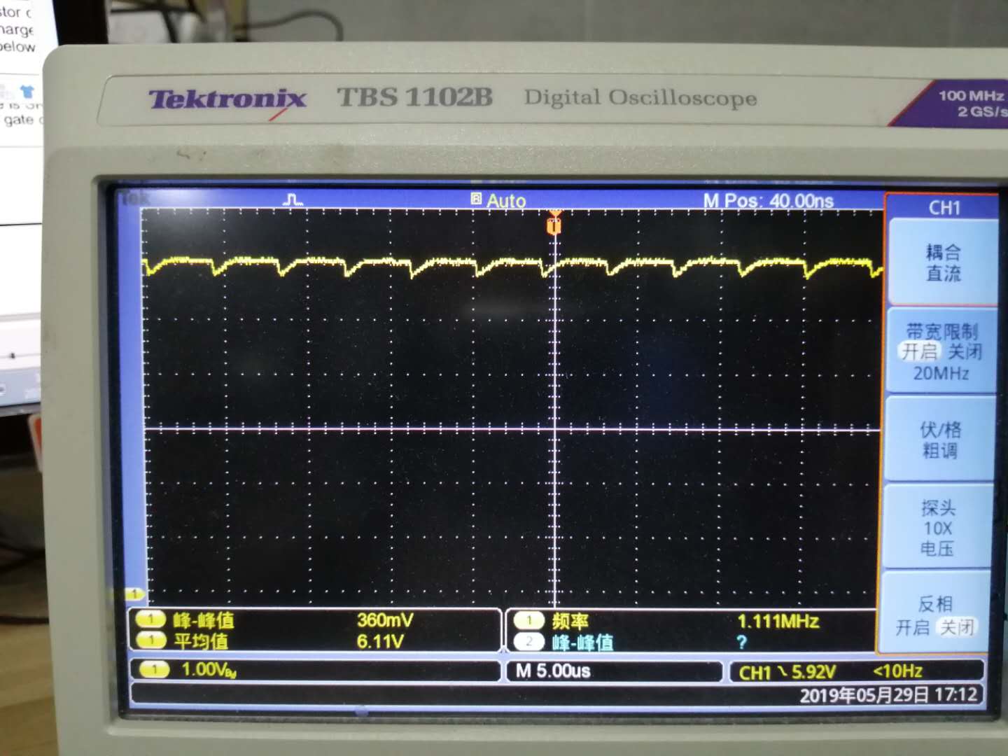

输入19V
ChargeCurrent 1024
ChargeVoltage 16800
InputCurrent 2048
ChargeOption 最后一位写的0三个寄存器都写了,而且DeviceID值也读到了。
ILIM 840mV
ACOK 3.34V
ACFET和RBFET打开了 ACDRV 25.9V CMSRC 19.9V
但是充电电流很小。
