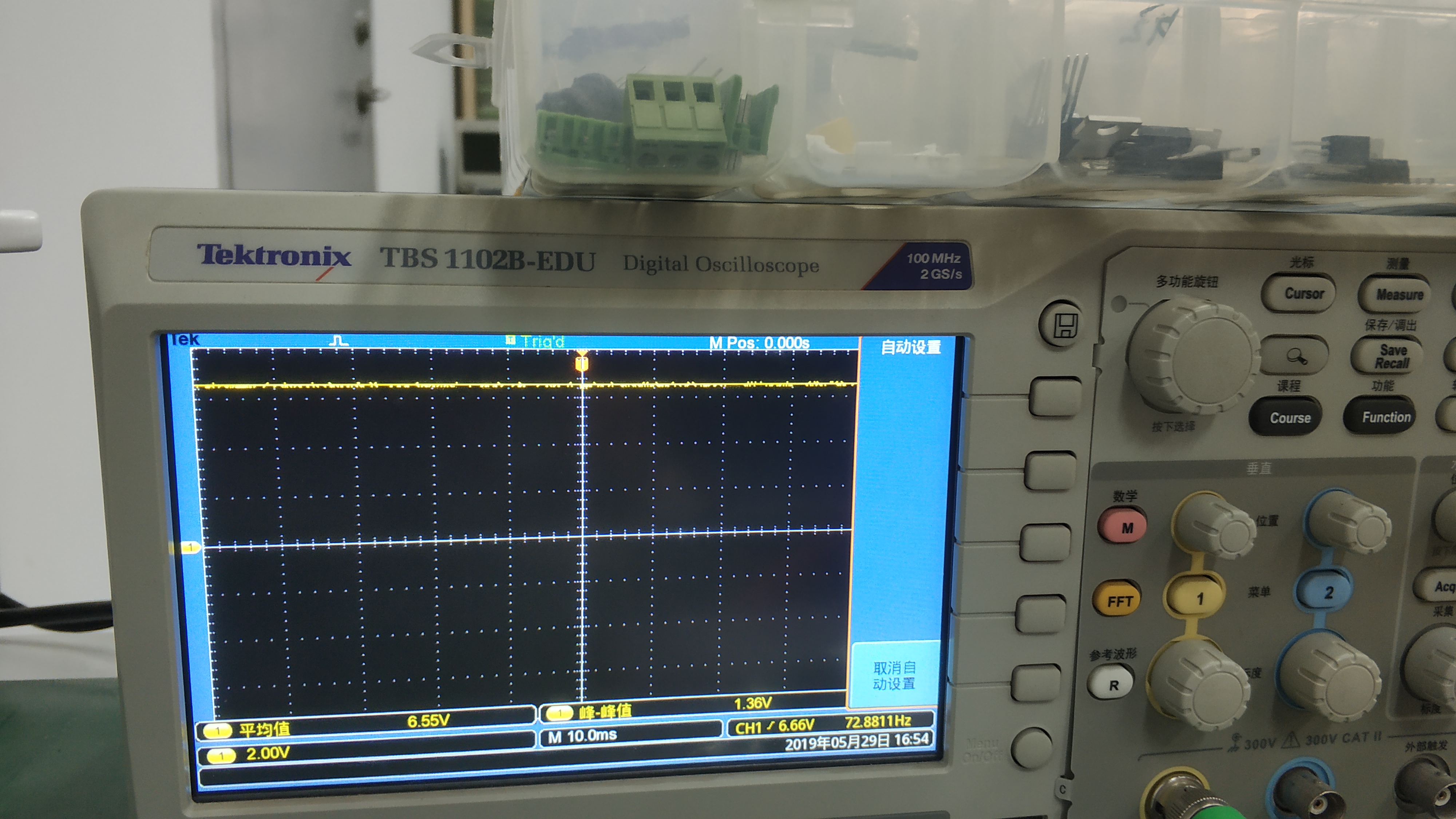

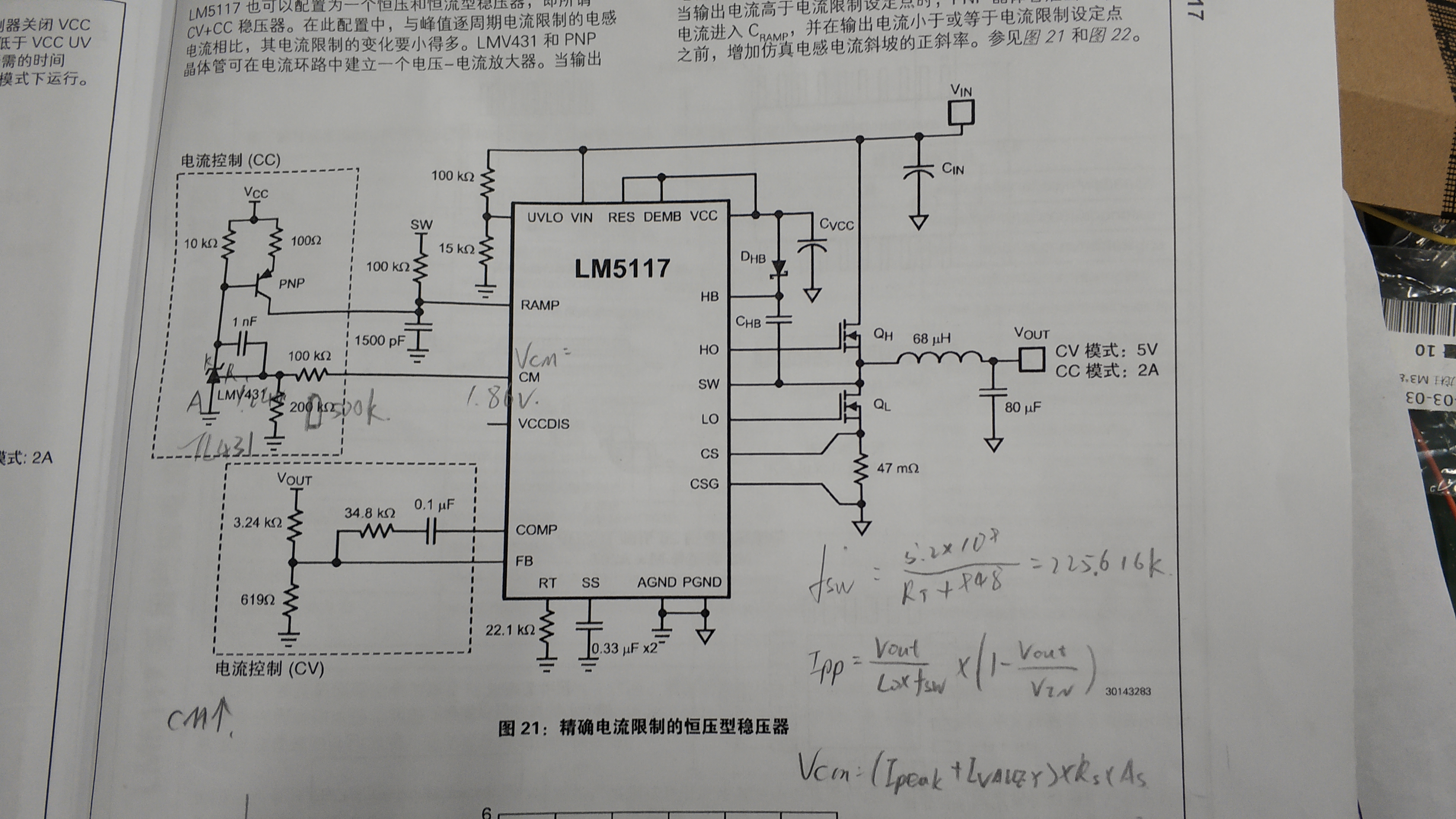

想请教个问题,我是15v输入,5v输出的稳压源,现在的情况是带载(6om)输出为4.45v,然后高边管温度特别高,底边管不发烫,控制波形也不是pwm,下面是原理图
下面是带载高边管ho的波形

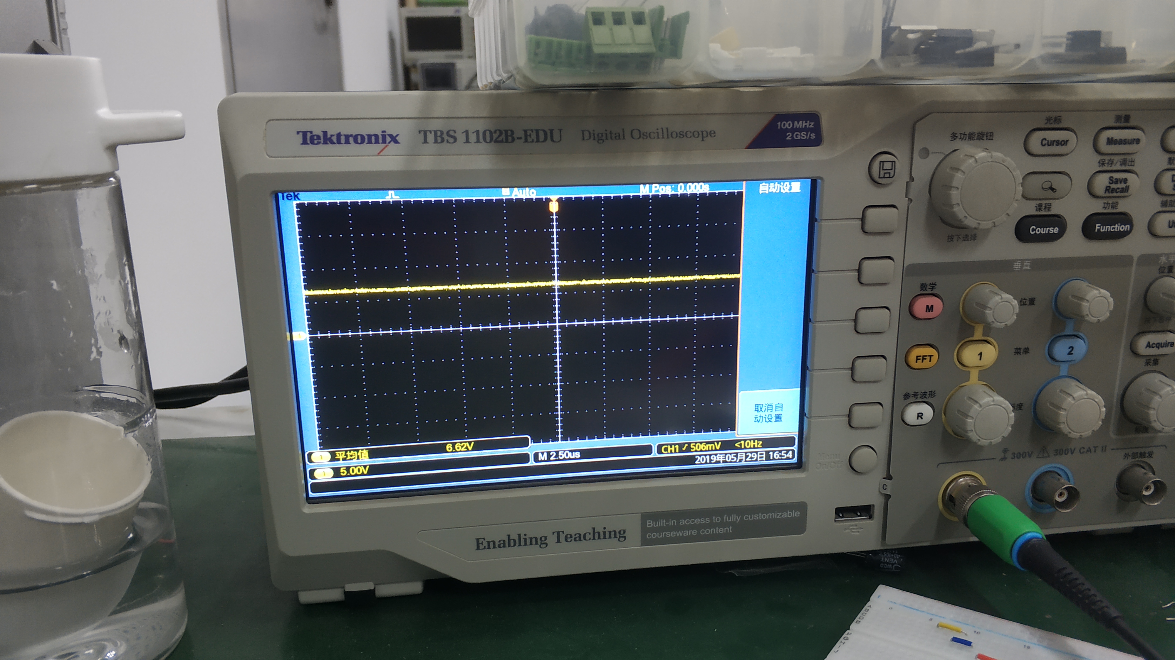

下面是低边管lo波形
两个波形上面都会有不连续的尖峰出现,想请教下

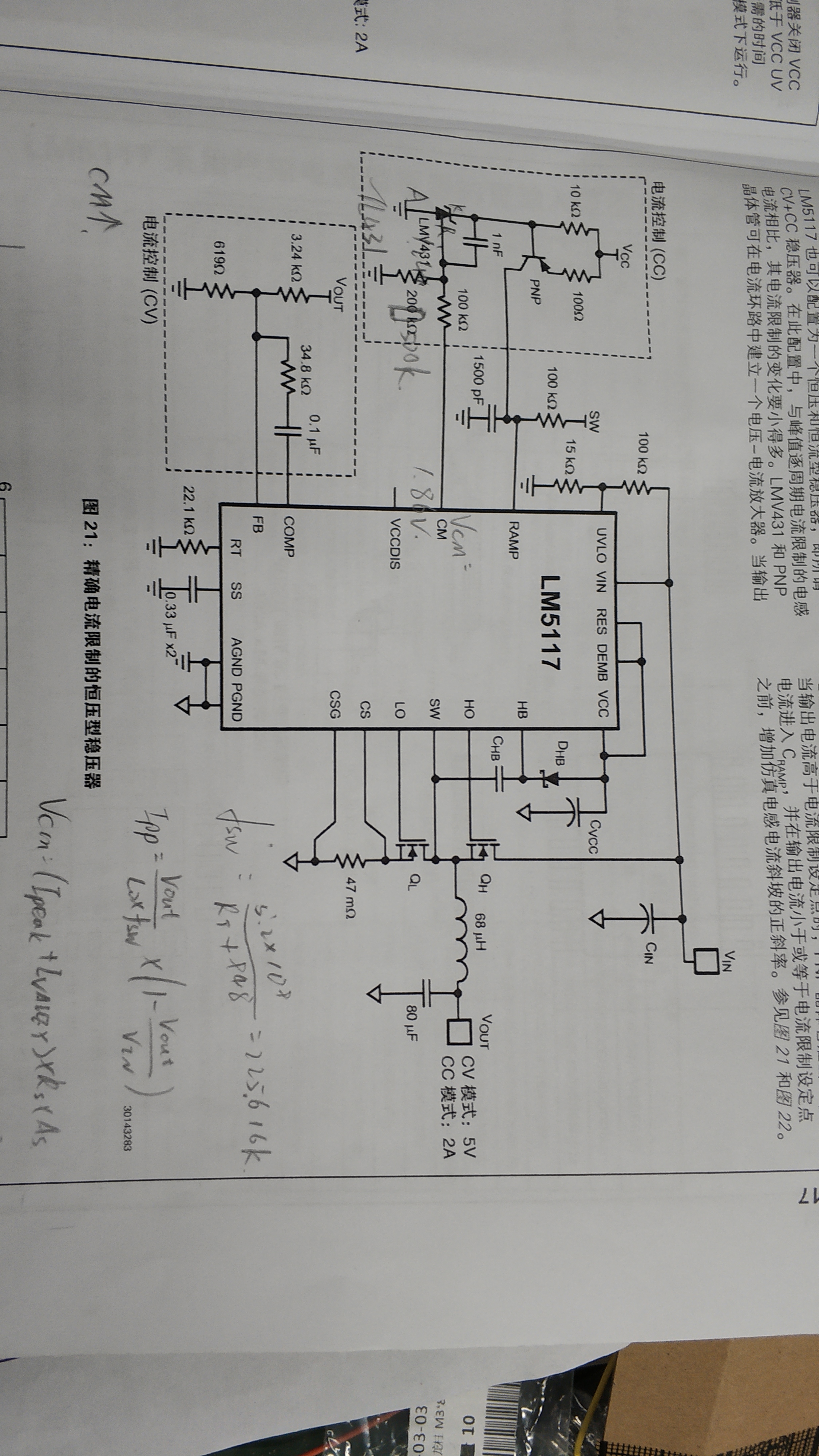

100mA都不到就出现异常带不来载, 建议你确认:
1. 看一下驱动波形是否正常,选取的MOS的低Qg,低Rdson的MOS.
2. 选取的是饱和电流足够的功率电感。
同时建议,注意layout,特别的功率回路尽量小。
