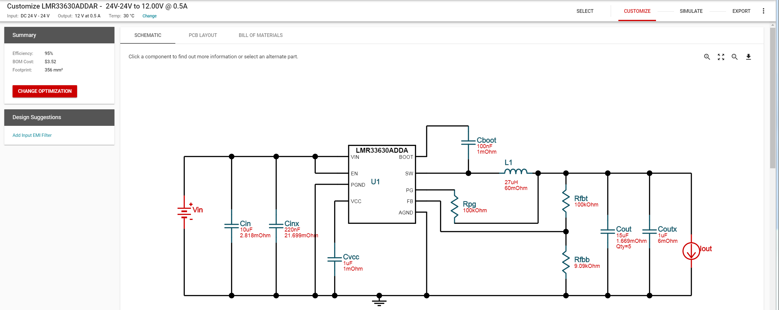

1、你好各位大神,
我打算分别试试LMR33630A 和LMR33630B两个型号,只是一直不会确定功率电感的型号,可以帮我确定若干个型号吗
应用条件:
输入24v(最大估计在28v,会有波动),输出在12v
后端电路电流需求0.5a,电感体积尽量太大, 推荐个品牌的型号
里面有个困惑的地方,我先按照400k的型号计算,我实际应用0.5a的电流绝对足够了,按照这个最大电流值计算,L=(24-12)/(400k*0.3*0.5)*0.5=100uh
查看手册,该芯片12v输出的时候默认推荐电感值15uh,应该跟取电流的最大值有关?,这种情况我是选取多大的电感值呢,以及电感的内阻一般选取多大合适,饱和电流选取多大。这个芯片不需要回流二极管吗?
LMR33630A和B 两种型号帮忙推荐一下电感的型号,十分感谢。
另外我这种应用还有其他更好的dcdc方案推荐吗,我是希望pcb散热小,且体积小。之前我用过lm2596,贴片式的,电流在1a多,板子也不热,只是体积偏大,电感和电容都偏大。现在用过一个直插的2596,板子就很热,2596没有做散热。
问题有些多,十分感谢
