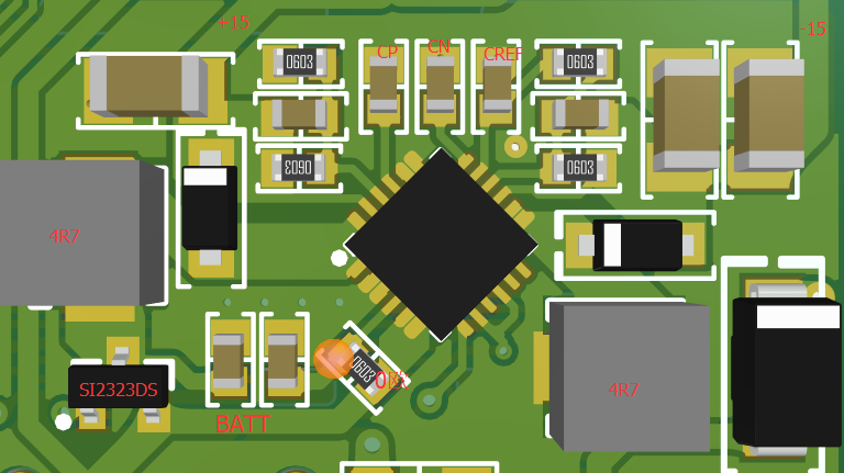

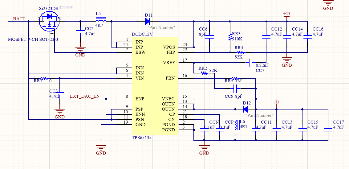

用tps65130输出+-15v,用于音频相关应用。目前只测试电源部分,其它部件暂未焊接。
其中RR7接的0欧电阻。ENP,ENN,PSP,PSN,短路接BATT,CC2输入电容使用4.7uf坦电容和100nf的陶瓷贴片替代。
使用4.2v电压源,限流0.1A,测试。
在没接CC6和CC9两个feedback电容的情况下,可以正常输出14.68和-14.79左右的电平,没有带负载的情况下用示波器测试纹波,发现大约有150mv左右的波纹。
因为手上没有7.5pf的电容,将CC6和CC9两个feedback接上6.8pf的电容之后,发现芯片无法正常工作,用电压表测试正极输出只有3.9v,负极输出330mv左右
而电压源显示有0.07a的电流。测VREF=1.213V正常,测FBN=0.41V不正常,测FBP=0.02mv不正常,
将CC6和CC9两个feedback电容去掉后,问题依旧。
断电后,用欧姆档测BATT与GND电阻发现只有70多欧,请问是芯片坏掉了吗?为什么接上CC6和CC9芯片会坏?
其次,我没有区分AGND与PGND,这对电压输出纹波影响大吗?我打算重新打样测试,请问,有哪改进的建议呢?
芯片是申请的样片,只剩下一块了。
谢谢查阅我的问题,以下是我的原理图和layout,与datasheet典型应用类似。

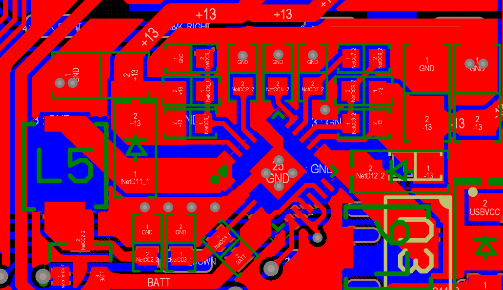

  • 这种大面积铺地,直接引入了开关噪音。建议删去无意义部分。
    关于INN与GND;正向测试呈低阻抗,一般是被静电损伤或IC连锁损坏。
    建议换片试试。注意烙铁漏电。
  • Hi
    增加CFF电容本身是增加环路稳定性的,有助与降低纹波,不会导致芯片损坏。
    你需要确认你在焊接中是否导致电路损坏,包括电感之类。 以及注意ESD,以及漏电等现象。
