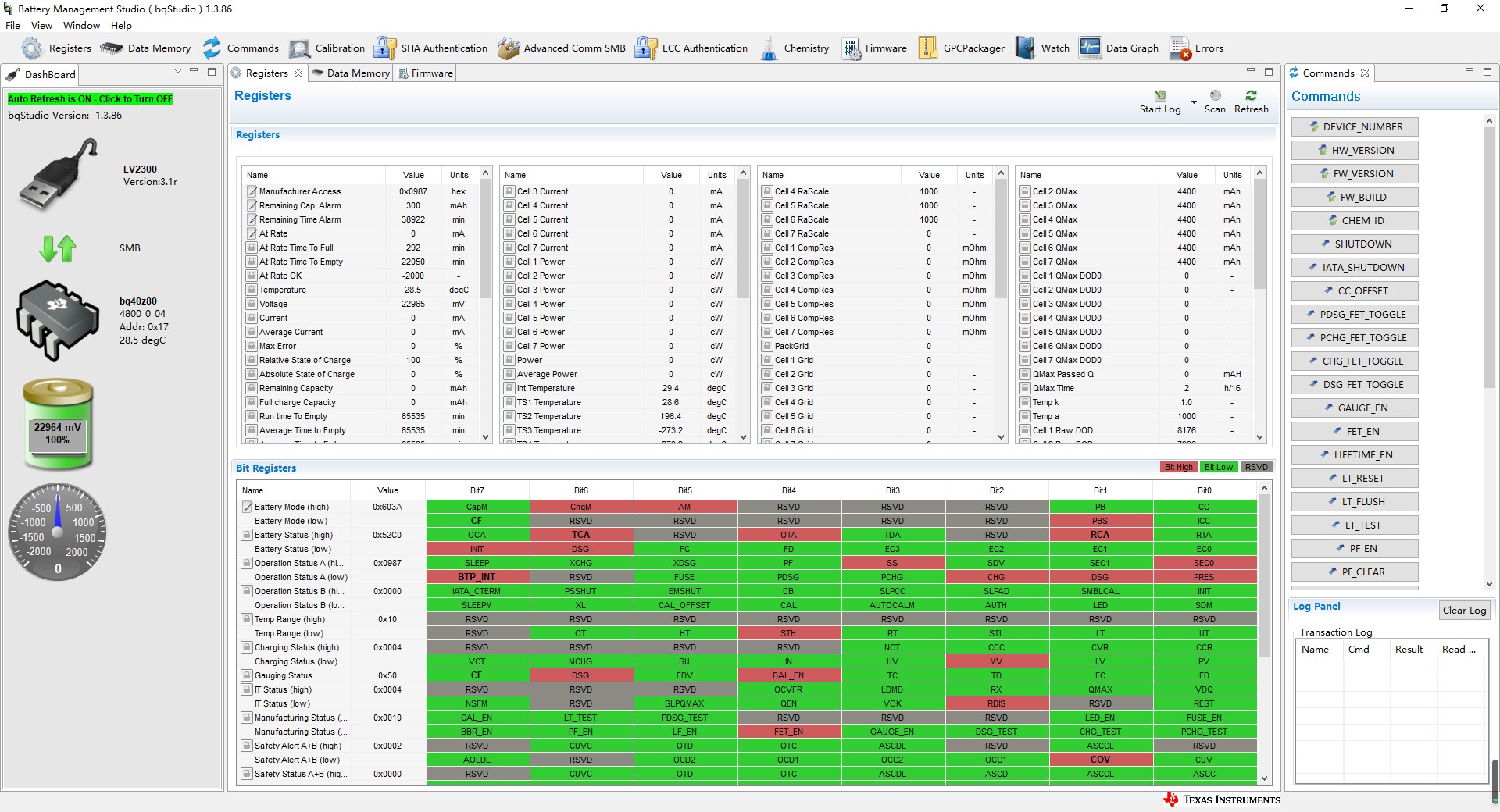

剩余容量和满充容量均为0,相对容量和绝对容量一个为100%,一个为0%
Other Parts Discussed in Thread: BQSTUDIO

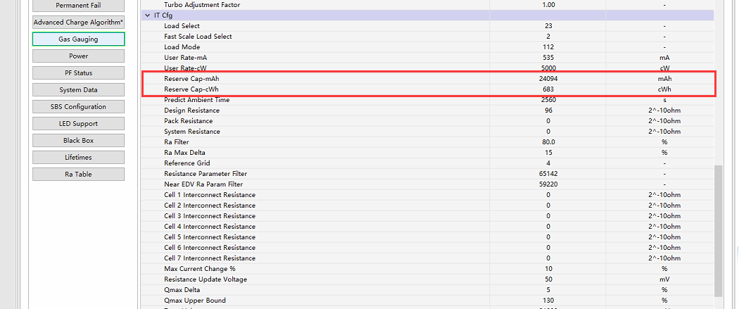

40z80写入出厂的sec文件后满充容量和剩余容量、相容容量和绝对容量的百分比都显示正常,但是写入自己的程序文件后使用程序对40z80进行配置,再次把程序檫除,使用bqstudio读取剩余容量和满充容量均为0,相对容量为0,绝对容量一个为100%。
现已现已使用bq上位机发现时,0x4B68 Reserve Cap-mAh与0x4B6A Reserve Cap-cWh被修改所导致。如下图。但是程序并未对这两个值进行设置,请问这是自己进行区县优化时自行配置的吗??
