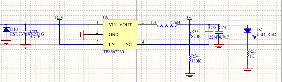

部分PCB中TPS62260的电感上看不到PWM波,也看不到PFM波。
Other Parts Discussed in Thread: TPS62260
有个困扰了我很长时间的问题。我按照TPS62260数据手册上的推荐电路设计了5V转3.5V的电路。然而实际测试结果是有些板子上电感上能够检测到PWM波,但是有些检测不到。并且检测不到PWM波的TPS62260输出电压与输入电压基本一致(也就是没有起到作用)。以下是我的原理图:
这个3V5后面紧跟了两个转3.3V的LDO,再无其他。我知道根据数据手册R53+R54不应该超过1M,但是数据手册也说R54最好在180K与另一个值中选择,也想请教下,这两个如何取舍。
谢谢~
  • Hi
    降压芯片输入输出一样代表芯片内部MOS烧掉了。
    你需要注意在芯片测试过程中是否存在输入带电插拔的可能,或者输入走线比较长(有导线,以及输入layout不太好)等可能在输入造成较大的spike,引起输入过压。 输入电容是需要尽量靠近芯片Vin脚的,同时输入走线稍微宽一点。输入有较长导线,需在导线端增加一个较大电容避免寄生电感产生的震荡。
  • 问题解决了,是芯片批次的问题。有一个批次的芯片出现了问题,不能正常工作。更换到新买的之后就好了。
