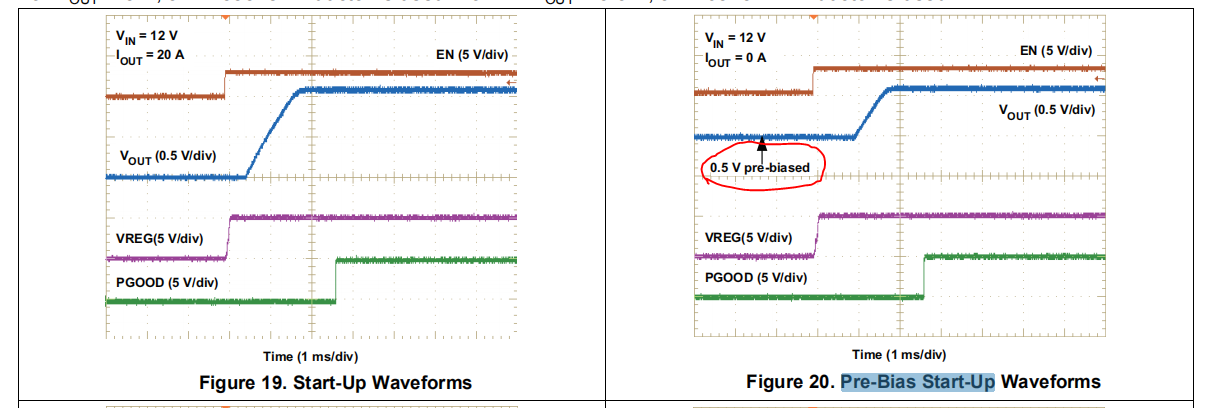

Hi,
在TPS53355的SPEC《 TPS53355 SLUSAE5D –AUGUST 2011–REVISED NOVEMBER 2016 》第11页有如下的贴图,请问此处的Pre-biased是什么意思,全篇文档未见相关描述。谢谢!
Hi,
这是指你在启动的时候输出有电压,比如有个大电容在负载端,且放电路径电流很小这样,所以有电压
