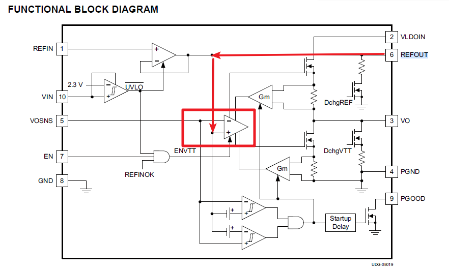

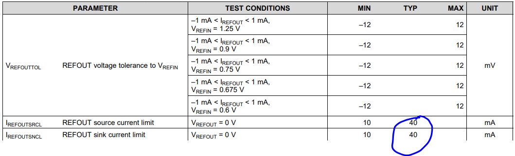

请教大家一个关于TPS51200 REFOUT的应用问题:
有个FPGA REF大概mA的负载需求,想要直接接到REFOUT PIN取电。请问可以这样应用吗,有没有什么风险?

你好这个REFOUT是有sink和source功能的,主要是用于DDR供电,内部会有时序控制他的sink和source功能,所以使用其要注意这一点,个人不推荐这样用这个给FPGA ref供电
