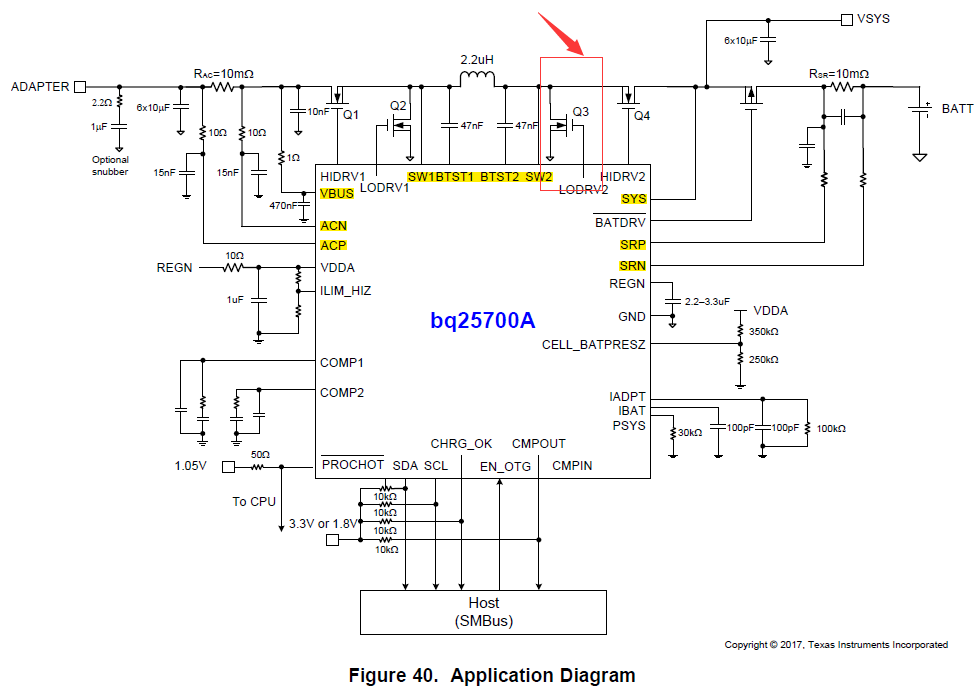

     各位前辈好,最近在使用BQ25700A进行充电时遇到一些问题。我先描述一下电路的设计情况:电路中并未使用BQ25700A的USB充电功能,输入电压12V,充电对象为Li电池组,3串两并,所以输出电压在9~12.6V之间,充电电流1.2A左右。

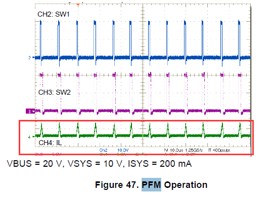

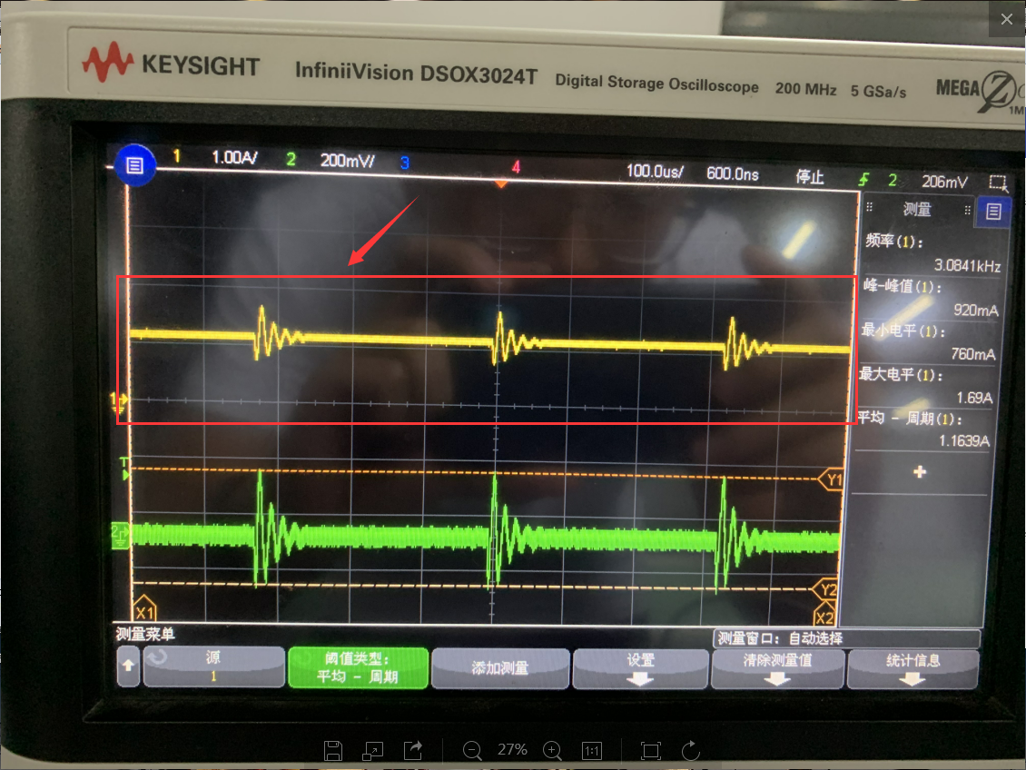

     在测试板卡的充电纹波时,我发现一段时间后,电池芯片进入轻载充电模式,但是,PFM的电流波形与手册上有些不一致,如下图所示。我感觉我的板卡在电流调节的过程中出现了震荡,现在不知道问题到底出在哪里,我的电流检测布线,由于板卡的空间限制并没有走成差分线,希望给位前辈给出解答,谢谢!
     另外,在充电的过程中,BQ25700A上电之后芯片表层温度就会上升到50℃左右,layout中有散热焊盘,并在焊盘上打了9个地孔。充电过程中,如果芯片工作于buk-boost或者boost模式,如芯片手册原理图中所示的Q3 MOS管也会发热,温度基本和充电管理芯片一致。MOS管我是按照EVM中的型号选型的,所以应该不存在驱动电容过大的问题。板卡实测Q3的驱动波形,确实有些问题,大部分Q3的驱动波形仅有2.6V的高电平。
