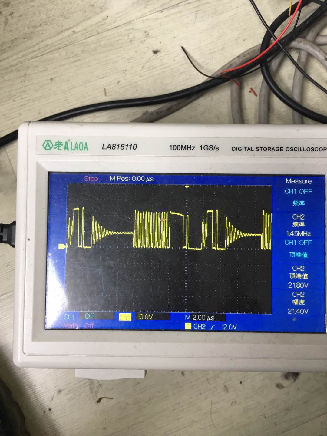

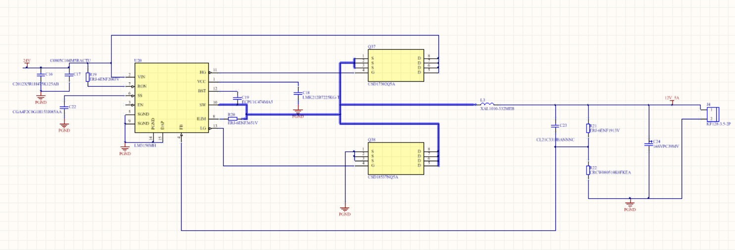

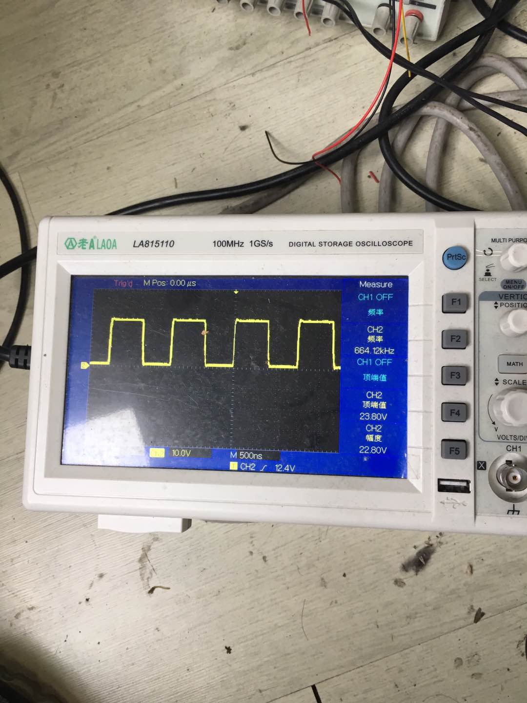

LM3150MH输出12V10A,无负载时正常输出,带上负载输出电压被拉低,电压不稳,且SW端口波形变形
电路如上图
下图是SW端不带负载时波形
下图是带负载时sw端口波形
 请教各位大神
