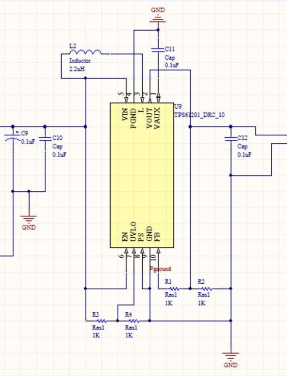

RT。 貌似有专门的电压触发电路,但是时间紧迫,如果有集成的ic那最好了。 如图,由于我充电来源是不固定的,而且很小,所以导致一到300mv就会放电(因为dc-dc在此电压开始耗电)。 我希望,开始时,让EN引脚低电平,当电容充到2V时,将EN引脚高电平,DC-DC工作。 但是考虑即使有这种ic,那它也需要工作电压,所以当电容放电到一定程度,电压会降很多,这也是个问题。

能否再详细描述一下你的应用
是用开关电压给输出端的电容充电么? 还是说输入电容冲到2V时电源芯片的EN为高开始工作?
