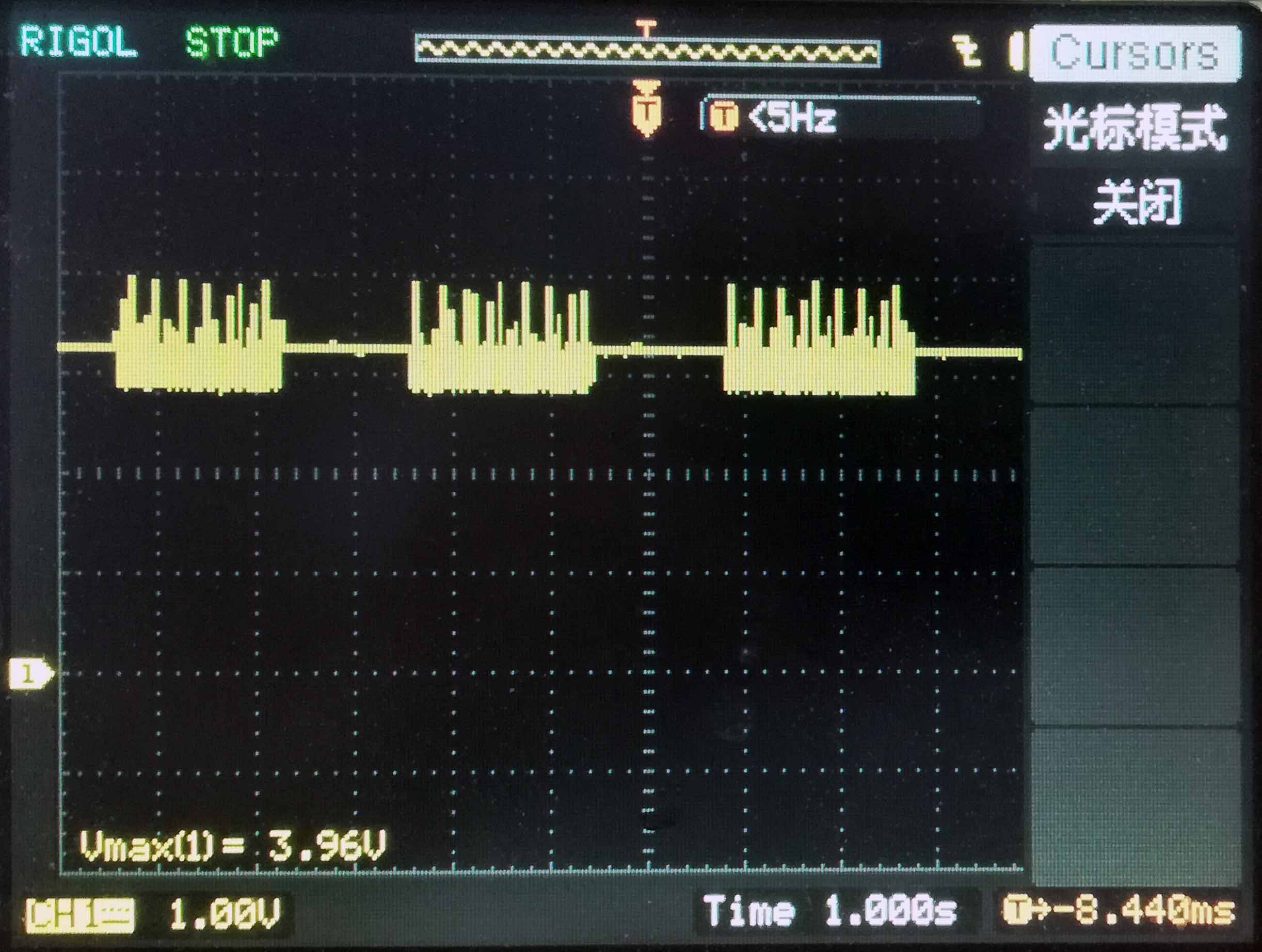

电芯电压3.2V,使用电子负载测试仪进行1A电流放电,电压读数正常。使用电池循环测试仪进行1A放电,第15路电压检测读数是1.660V,实际电压3.2V。
经检测,电子负载测试仪放电时候,电池电压波形稳定;使用电池循环测试仪放电时候,电池电压不稳。
第15节电池电压波形,希望大神帮忙分析解答。
  • 地线干扰了。。。。建议所有地线独立走,单点公共大地单点短接。。。切记!单点!
  • 这个波形似乎是测试仪器自己产生的,在不经过保护板的时候,检测电池两端的波形,出现了跟上图类似的波形,直线部分没有(推测是保护板进行的保护关断),其余的波形类似。现在的问题是从电压上来看,电压最小都有2.8V,为何芯片检测的电压只有1.66V?另外进行了测试,第15节电压使用稳压源进行供电,前14节使用循环测试仪进行放电,VC15电压检测依旧出错,电压略高1.69V。
