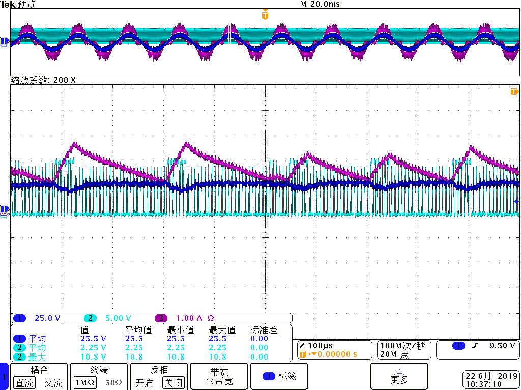

图腾柱无桥PFC 电流低频纹波过大
采用GaN图腾柱无桥PFC电路,工作在150KHz的硬开关模式。目前系统功率20W左右,电流单闭环时输入电流出现了10K左右的低频纹波,且纹波很大。
波形中紫色为输入电流波形,浅蓝色为驱动信号波形,深蓝色为输入电压波形。
采用霍尔测电流,运放测输入电压。用DSP28335进行控制,控制中断频率50KHz,以下为中断程序

void PIControl_loop()
 PFC_I_PI_parameter.Fdb=_IQ(Iin_n);                 // 采样值 送入反馈控制函数
 PFC_I_PI_parameter.Ref=_IQ(Iin_ref);               // 参考值送入反馈控制函数
 PID_REG3_MACRO(PFC_I_PI_parameter);                // 运行PI控制回路程序
 Duty2A = (_IQ24toF(PFC_I_PI_parameter.Out))*0.5+0.5;//PI输出转为0~1的占空比
// Duty2A =0.5;
 EPwm2Regs.CMPA.half.CMPA =SP_2*Duty2A;         // PWM2上管占空比为   1-Duty2A
