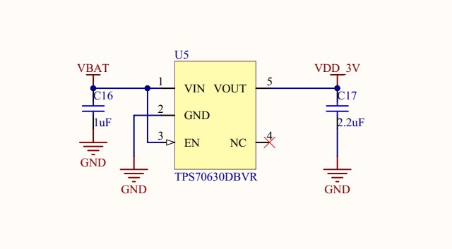

目前项目使用TPS70630给MCU和ZIGBEE模块供电,电池电压正常在3.0V以上,电量不足时会在3.0V以下,测试发现电池低于3.0V的时候,LDO仍然可以输出电压,最低可以输出1.8V,但是此时系统已经不能够正常工作,并且程序会处于卡死状态,导致系统功耗变大,根据TPS70630 Datasheet 中描述,该芯片具有欠压闭锁功能,不知道该芯片这个功能的具体指标是多少?目前这个功能似乎没起到作用是什么原因导致的?
  • 此功能说的是,EN脚电平低电平有效值为0.4,而你图纸上将EN和输入并联接法,使EN脚达不到最低电平值,故不能关掉IC。如果要使用关断IC功能,将EN脚上拉电阻至VIN,且并电阻下地,需合理计算2个电阻的值(欧姆分压原理)
  • 处理器和无线模块需要一直供电的,使能脚需要确保一直使能才可以,uvlo功能需要使能引脚低电平才生效么?
  • 从规格书来看,其中对于UVLO这个没具体的值来定义,说明是内部芯片决定的.至于EN与UVLO这2者的关系,你可以这样实验。将EN与VIN脚分别接,固定一个,调整另外一个,就可以测出UVLO的值和其与EN的关系了

    欠压保护应该在2.7V一下,但是从你的描述看还没有到达欠压保护,因为此时芯片还有输出。 当输入低于输出设置时,只要没有保护。芯片的输出是输入减去Vdrop,
  • 目前TPS70630在工作状态,电压从3.6不断下降,UVLO始终没有启动,一直降低到2.0V输入,输出仍然有1.9V,这个时候系统运行已经进入死循环了,UVLO仍然没有工作
  • 目前TPS70630在工作状态,如上图原理图所示,输入电压从3.6不断下降,UVLO始终没有启动,一直降低到2.0V输入,输出仍然有1.9V,这个时候MCU因为供电问题,程序运行已经进入死循环了,感觉UVLO仍然没有工作
  • 我前面跟你说过,你可以尝试把负载断掉情况下,按照我的方法可以具体测出UVLO的门限值和UVLO与EN关系。关于 Johnsin Tao回复的2.7V就是 UVLO,我觉得也对,其芯片的最小输入电压范围是2.7也可以从另外一个面说等同UVLO。另你说的2V时,还没有关断,如果你EN时直接与VIN并联的话,此时EN电平为2V,大于规格书中的EN VINH的最小值,这说明UVLO与EN时与的关系,意思说不仅需要VIN电平低于2.7V,同时也要保证EN电平为低。但是我觉得这样的话,这个UVLO功能就有点鸡肋,UVLO还需跟EN配合,不是独立工作。这个建议你按照我的方法验证下

    对于这个芯片而言,0.9V以上就是使能高,所以在输入电压偏低时(大于0.9V)无需担心使能电压偏低的问题。
    建议将这块电路单独出来,测试一下UVP保护点,按照2.7V的最低输入,经验上保护点在2~2.4V左右, 当有输入大于2.7V,输入电压逐渐变低,2V左右是仍然有可能有输出的。(这个时候要低于UVP规格下限,只有当输入电压增加时,才是高于2.4V的上限)
    很遗憾的是芯片对于欠压保护点的电压描述没有详细定义规格,所以建议你做上述测试,如果不能达到设计要求,可能建议换方案。

  • 上午刚做了试验:
    1.EN引脚和 VIN引脚单独供电,EN给3V高电平,VIN输入从3.3V降低到1V,输出会跟随输入下降到2.3V,UVLO功能并没有其效果;
    2.EN引脚拉低的话,芯片直接关断,没有输出;
    根据实验结果来看,TPS70630这颗LDO应该是没有UVLO功能。

  • 你测试的时候有把你的电源IC后端的负载给断掉没?如果断掉了话,结果如你测试来看芯片的UVLO功能有点问题。建议你按照我前面说的通过设置EN脚的电平来关断IC
  • 目前测试是在光板上面只焊接一个芯片测试的,通过电阻分压的方式控制EN脚之前有考虑过,但是目前这个项目使用锂亚电池供电,在无线模块发送数据时,电压会被拉低0.2V左右,这个分压方案无法批量性的保持一致,目前正在考虑更换别的带有UVLO功能的LDO
  • 你的目的是想在某个电压时,让芯片关断?这样的话,用EN脚来实现功能 我觉得结果时一样的呀

        这可芯片应该已经损坏,芯片输入到1V,输出不可能大于1V, 这是LDO特性。
        测试中不建议EN脚电压大于Vin输出。
        在datasheet第十三页有提到dropout模式,正是我之前提到的。
  • 你把EN固定在0.9V,刚好满足使能条件,
    再降低Vin,从3V开始就可以找到UVLO点了
