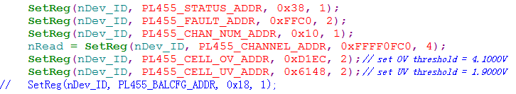

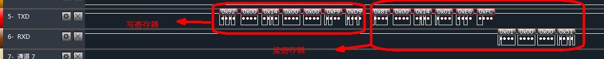

你好,我有个项目在调试BQ76PL455均衡功能时,发现均衡寄存器写入无效,读取后的返回数据帧也有问题,如下图1所示,写入均衡寄存器CBENBL后,再将其读取,返回只有4个字节;图2为AFE的配置代码。可否协助分析一下,谢谢!
