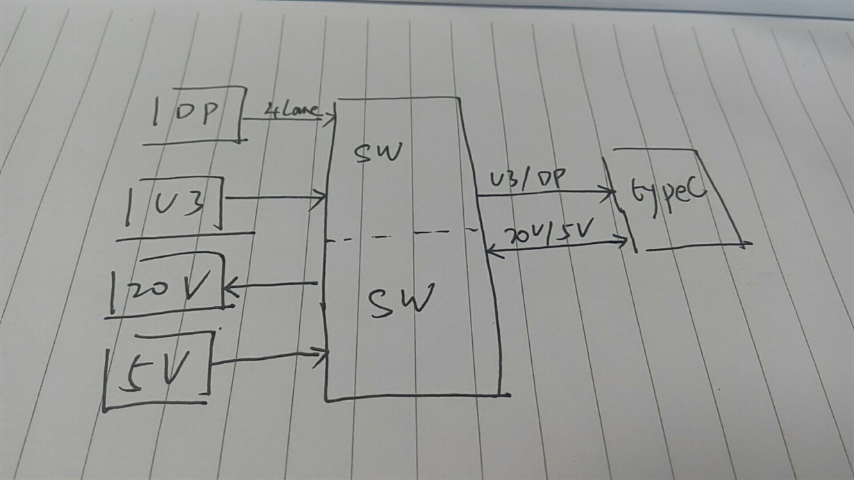

请问是否有这样的芯片:USB TYPE C 的dp和pd切换芯片
如图:这样的信号及电源切换板是要做在主机端的,
请问是否有这样的芯片方案:既可以实现u3和dp的切换,也可以实现pd和vbus_5v的切换芯片,或者分别由2个芯片来实现?
感谢;
u3--usb3.0;10gdps
dp--display;v1.2
pd--power dilvery;
VBUS_5V---usb 5V电源输出到外部设备,1.5A;
20v---外部适配器电源20v输入作为快充电源,2.5A;
的回复是:
您好,应该是需要两块芯片完成,信号切换和power 切换芯片。
Power 切换的话建议到“电源管理”版块咨询,信号切换的话,达到10Gbps速率的可以看下HD3SS26, 高速差分开关,除了支持USB3.0之外,也是支持DP, PCIE等高速信号切换的。
----请问:适合做power dilvery的是哪个芯片?
感谢
