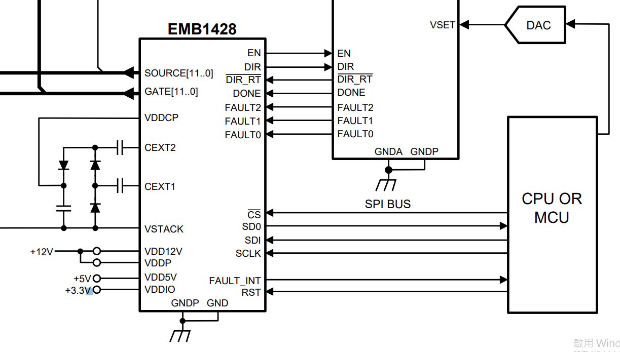

目前单独使用EMB1428没有搭配EMB1499
电路图是照图上这样接
把en反向到done dir反向到DIR _RT三个fault角接地
当我传送SPI讯号0X01后EMB1428并没有传回数据
之后把RST接上先设定为0传送指令后设为1这样就会有数据返回
想请问RST的作用是什么因为datasheet里好像没有明确说明
当数据收到fault[3:0]为1010是正确的之后开关还是无法打开
会是Charge Pump的问题吗?
我应该检查哪里呢?
求解答谢谢

很抱歉回复晚了。由于您使用自己的硬件,问题可能在板子上。 CEXT1和CEXT2需要外部元件才能使Charge Pump 工作。请查看EMB1428Q datasheet (http://www.ti.com/lit/ds/symlink/emb1428q.pdf) 第15页的“"Charge Pump" ”部分中关于所需组件的更多详细信息。
关于RESET引脚行为,我查看了1402 EVM。复位引脚通常被上拉(通过外部电路),并且在软件中,当START命令发送到EMB1428Q时RESET引脚设置为低电平,并且在STOP命令后设置为高电平。
