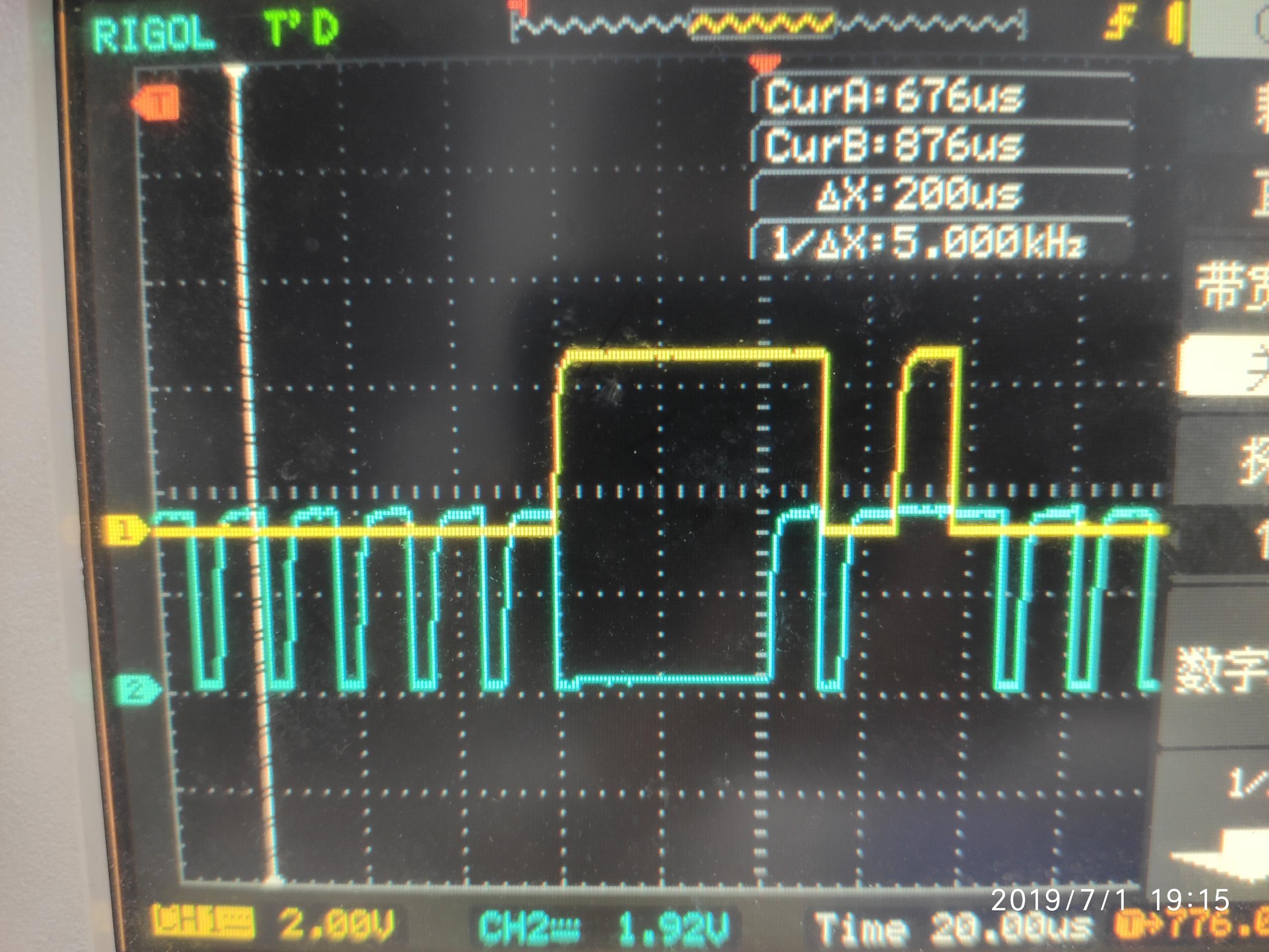

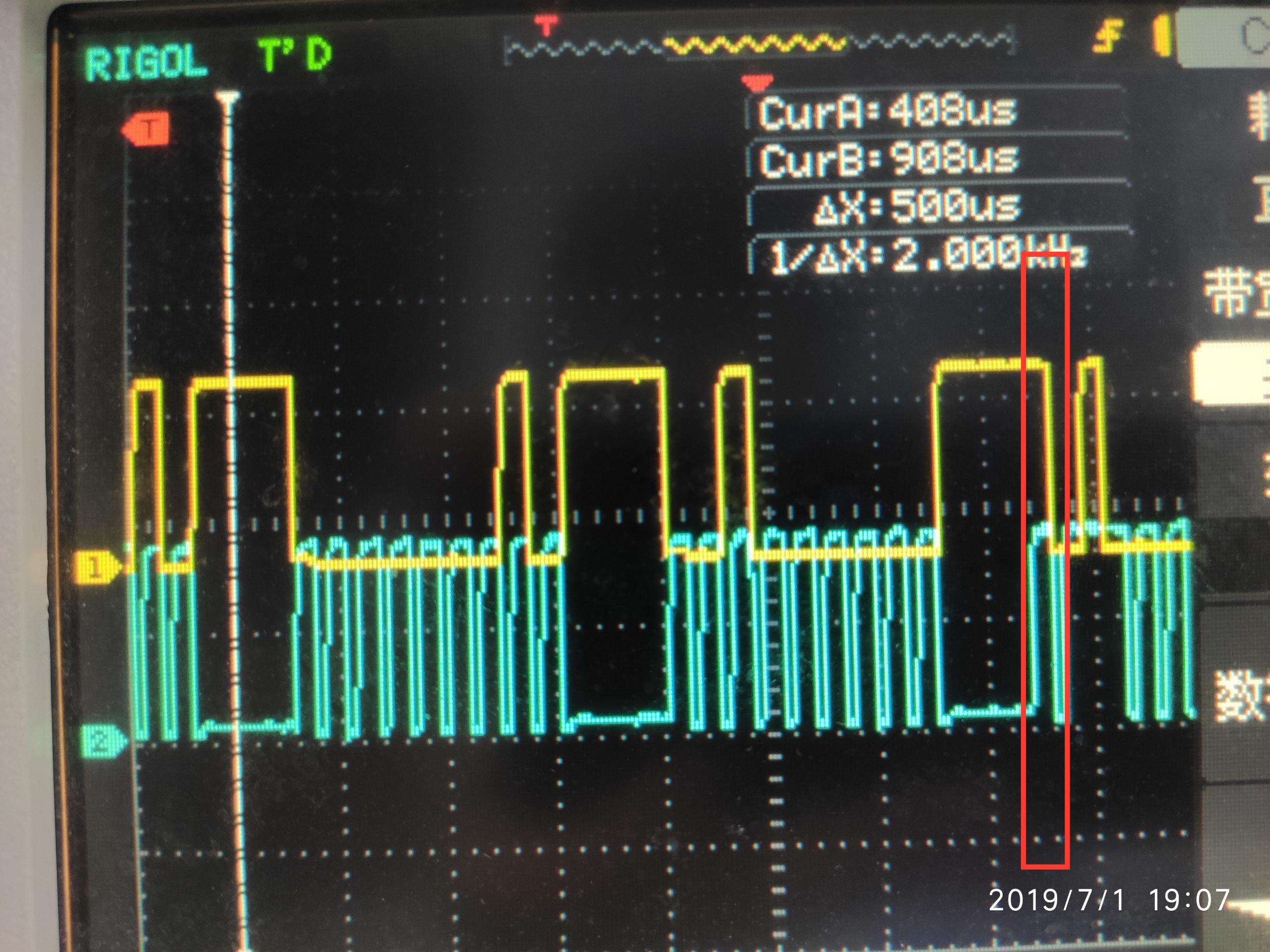

在写的过程中出现了NACK,数据序如下
write:
0x16(slave address write)+0x44(manualfactureblockaccess)+0x02(length)+0x02+0x40(dataflash 地址0x4002)
在发送外0x00 后 出现了NACK,如下图:
